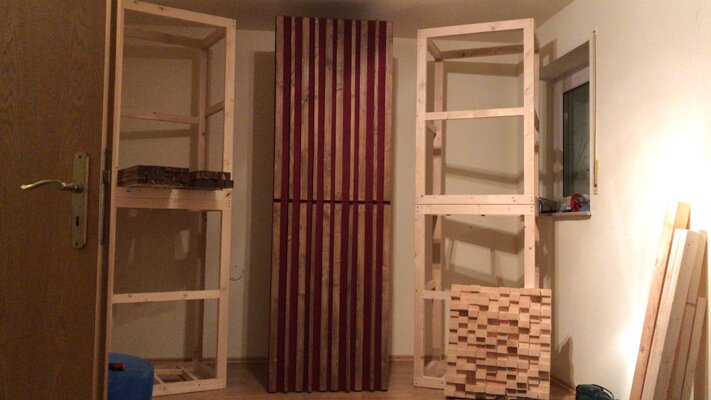

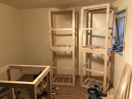

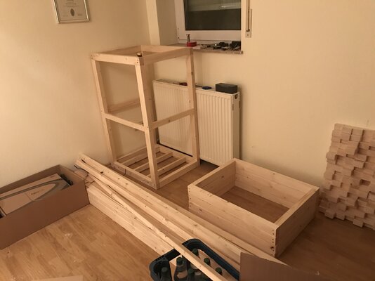

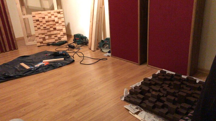

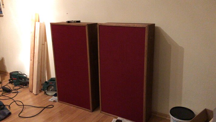

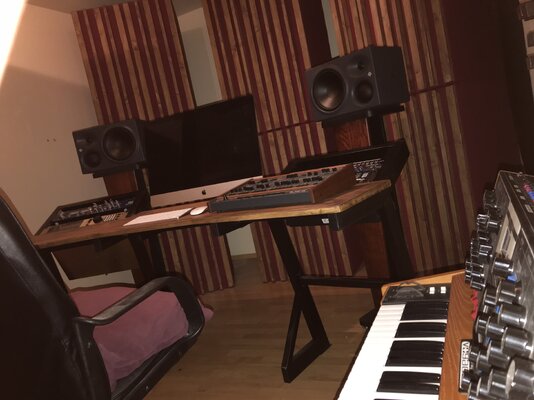

Ich hatte mir mal solche Teile gebaut, jeweils ein Paket Rockwool pro Kiste. Mittlerweile finde ich sie hässlich, aber die Idee gut. Sie überdämpfen halt auch nicht , weil es noch Reflektionsfläche gibt, die auch gleich noch scattert

@Plasmatron Wie ist die Vorderseite gemacht?
Einfach mit Molton umspannt und mit einem Industrie Tacker befestigt , gibts im jeden Baumarkt die Teile.. Wenn es etwas schwerer Molton ist, dann rieselt da auch nicht wirklich was von der Dämmwolle durch .. nur bei dem billigen , dünnen, Molton hätte ich da Bedenken.
Lässt sich aber prima verarbeiten.
Jetzt im Keller habe ich auch einfach jeweils drei Platten Rockwool übereinander mit Molton umwickelt und an die Wand gerackert ..

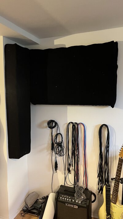

Ganz unkompliziert…
