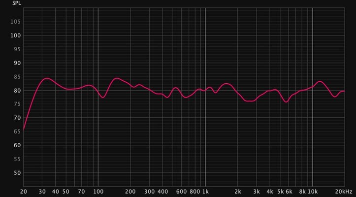

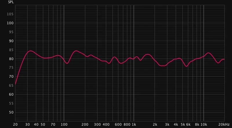

1. Raum killen! D.h. soviel absorbierendes Material rein wie geht. Materialmix egal, Hauptsache viel. Habe hier in den Ecken Sonorock ansonsten Wände und Decke mit Basotect und anderen Akkustikschaumstoffen. Vor dem Fenster Akustik Vorhänge.
2. Aufstellung der Monitore und Abhörpostion innerhalb des machbaren optimieren. Fokus dabei auf Umgehung der Druckmaxima-/minima der Raummoden sowie Symmetrie um ein möglichst sauberes Stereobild zu bekommen.
3. Viele Messungen machen (mit REW). Hierbei ist es sinnvoll nicht an genau einem Fleck zu messen, sondern viele Messungen im Bereich der Abhörposition. Also so meinetwegen innerhalb eines Rechtecks von seitlich 30 cm und nach vorne/hinten 50 cm das Messmikro leicht zu verschieben und dann so ca. 20 - 30 Messungen machen und daraus den Mittelwert nehmen (diese Funktion bietet REW). Hieraus lässt sich dann ganz gut eine EQ Kurve für den Feinschliff des Frequenzgangs ableiten. Ich empfehle dafür einen externen EQ (Mini DSP oder sowas) oder Monitore mit integriertem EQ (haben meine KSD). Das ganze muss natürlich immer auch mit den eigenen Ohren verifiziert und ggfs. optimiert werden.
Einen Raum zu Überdämpfen geht meiner Erfahrung nach quasi nicht. Es steht ja immer auch noch ein Haufen Zeug drin, also Schreibtisch, TFTs, Synthesizer, Outboardracks, etc. Das reflektiert genug. Wobei ich so wirklich sehr trockenen Räume auch angenehm finde. Es soll aber Leute geben, die das nicht so mögen. Ist vielleicht auch Gewöhnungssache.
Ich bekomme bei mir jedenfalls sehr gleichmäßig knapp unter 100 ms Nachhallzeit bis ca. 40 Hz hin. Darunter wird es dann länger.
Frequenzband sieht aktuell so aus (Average mit EQ):
Ganz unten bei 30 Hz ist eine Raummode in Längsrichtung, bei 110 Hz die Boden-/Deckereflektion, im Mitten- und Höhenbereich dann die Reflektionen des Schreibtischs, die für die Welligkeit sorgen. Ich glaube nicht, dass ich hier noch viel mehr optimieren kann. Aber so kann man schon ganz gut arbeiten und mein System übersetzt meistens sehr gut auf andere Systeme.

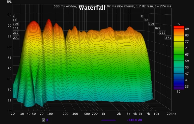

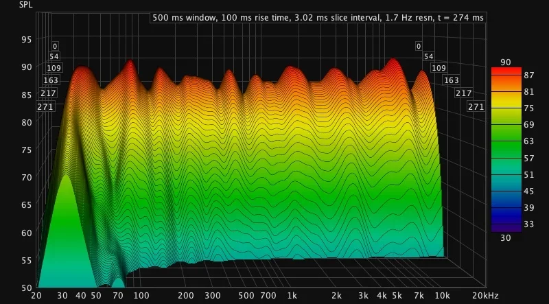

  • #120
Achja, hier noch ein aktueller Wasserfall (1/3 smooth):
Glückwunsch zu diesem Ergebnis, das sieht bis 70Hz runter doch sehr gut aus! Unter 70Hz hast Du aber scheinbar noch so einige Probleme, trotz "viel hilft viel". Ich hab mal ein Wasserfall meiner letzten Messung erstellt, dass Deinen Einstellungen entsprechen sollte (1/3 smoothing, SPL 100 -50):
In den höheren Frequenzen komme ich nicht ganz so weit runter, unter 70Hz ist es allerdings bei mir deutlich ruhiger. Fairerweise muss ich sagen, bei meinen Boxen ist laut Datenblatt offiziell bei 42Hz (+/- 3dB) Schluß (Tannoy Reveal 802), Du scheinst nen Subwoofer oder Fullrange-Monitore zu haben, da Du ja deutlich weiter runter kommst. Meine dicksten Absorber sind an der Rückwand und 43cm dick, bei den Seitenabsorbern bin ich bei 26cm, Decke ist auch max. 26cm, Vorderwand ist nichts (auch nicht die Ecken), weil Fenster. Bei mir wurde alles bewusst gemessen und geplant (nicht von mir, das hab ich einen Profi machen lassen!) und ich bin froh drum, dass nicht alles massiv dichtgekleistert ist, da ich einen relativ kleinen Raum habe. Etwas Optimierungspotential hab ich hier noch, da das letzte Wort bzgl. Boxenposition noch nicht gesprochen ist. Diesbezüglich sehe ich das auch anders als Du: Eine optimale Boxen- und Abhörposition vor der Behandlung zu suchen ist Zeitverschwendung, da Du ja durch die Behandlung die Akustik in Deinem Raum ja noch komplett änderst. Am Anfang eine Symetrische Aufstellung wählen, die ganz grob dem entspricht, wie es später sein soll reicht aus. Und diese sollte auch während des Umbaus beibehalten bleiben, damit man Vergleichsmessungen machen kann und beurteilen kann, was sich geändert hat. Boxenschieben ist dann am Ende zum Finetuning angesagt.
