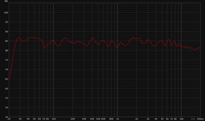

Edit: Meine Frequenzgang am Hörplatz sieht aktuell so aus. Man "könnte" jetzt zufrieden sein - könnte. Spectrogram hab ich grad nicht zur Hand, weil ich die mdat aus REW so selten Speicher.
Also wenn es so bei dir aussieht, dann hast du sicher schon einiges gemacht.
Ich tippe das du jetzt nurmehr im Bereich zwischen 30-40Hz eine längere Nachhallzeit hast. Und die kannst du einfach mit HH Resonatoren bauen. Ist aber nicht zwingend...die wichtigsten Sachen sind gemacht, und man kann da schon gut mischen/produzieren etc...
  • #54
So ist es.. ein Ausschlag bei ca. 35Hz bis ca. 450ms.. weiter runter hab ich es mit Absorbern noch nicht gebracht. Mehr bringt auch nichts mehr. Hab die ecken raumhoch mit Steinwolle vollstehen. Eine Wand zu bestimmt 60% komplett mit Paketen abgestellt. Ja. Es wirkt 👍
Und dann habe ich noch eine Auslöschung (SBIR) bei ca. 75hz oder was wo ich im Moment mit einem EQ nach regel. Man sieht es ja im Verlauf da, wo es so steil abgeht.
Am meisten haben die zwei Subwoofer gebracht. Ohne Mist. Die Trennung läuft auf 120hz bei 12dB und ist erste Sahne für meinen Raum. Ich liebe diese Abhöre. Als säße man in einem großen Kopfhörer. Einfach geil 🤩
