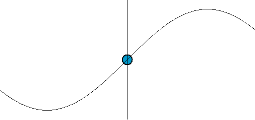

Ich denke am ehesten erklaert es folgende Animation, von der physikalischen Natur der Schwingung ausgehend kommt man ganz automatisch auf den Sinus als Basis oder hat schon jemand am Strand eine rechteckige Welle gesehen.
Eine regelmaessige und gleichfoermige Schwingungsbewegung in einem bestimmten Takt/Frequenz erzeugt automatisch einen Sinus, das liegt in der Natur der Dinge...
Ein Oberton ist ein Anteil einer leiseren hoeheren Frequenz, welche die Grundfrequenz ueberlagert und natuerlich den gleichen physikalischen Gegebenheiten wie der Grundton unterworfen ist. Wenn sie gleich laut oder lauter waere, waere es ein eigener Grundton.
Eine Harmonische ist ein Oberton mit der n-fachen Grundfrequenz.

naja, gerade die Strandwelle ist ein Gegenbeispiel einer Sinuswelle und damit auch der Sinusschwingungen. Die einzelen Schwinger (Wassertropfen) vollziehen keine Sinusschwingung.
