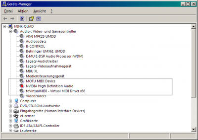

Noch ne Anmerkung zu Grafikkarten (aus eigener Erfahrung)
vor einiger Zeit wollte ich meinen Rechner was gutes tun und mal ne etwas bessere (und teurere) Grafikkarte installieren. Nach dem Umbau fiel mir auf, dass die Audio-Performance (Latenz) deutlich schlechter geworden war. Es dauerte aber ne Zeit, bis ich merkte, das das mit der Graka zu tun hatte. Ich hatte aus versehen den USB-Hub in nen anderen USB Slot gesteckt, und da musste Windows natürlich alle Treiber neu installieren.
Der Treiber der Grafikkarte oder die Hardware hatte ein Problem. Der DPC Latency-Checker zeigte regelmässig Spikes an, die da nicht sein sollten. erst nach dem Rückbau der Grafikkarte auf eine Billig Graka liefs wieder. Die Graka habe in dann in meinen Win7 Test-Rechner eingebaut, und auch dort waren die Spikes , ist aber egal, der ist nicht für Audio.
Gerade neuere Grafikkarten mit DVI / HDMI Features haben auch eine Audio-Funktionalität. wenn sich diese nicht sauber abschalten lässt, dann macht eine schnellere Grafikkarte den Rechner langsamer. Erst etliche Updates später verschwanden die Spikes. Ob das an dem Fixpack für W7 oder an neuen Treibern gelegen hat, weiss ich nicht.

danke
interessant...auf alle Fälle kommts mit auf die "Versuchsreihe von Fehlern". Kann man DVI und HDMI auf ner Graka einfach so abschalten?
danke, muss ich mal schauen, wie das bei meinen Systemen so ausschaut!
