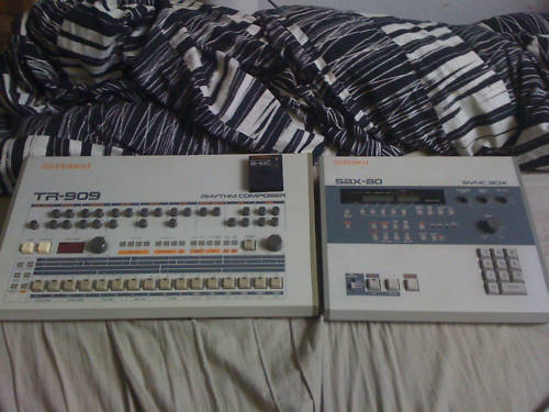

ich habe eine 909 und den sbx80 gerade mal nebeneinander gestellt.
ergebnis ist die seitenteile sind exakt gleichgroß
sbx80, das neuste must have für alle 909 hardcore fans im forum... ;-)

danke für den tip!
echt ne ärgerliche geschichte, 909 gefunden, mit dem verkäufer gequatscht alles supi, gekauft und der heini packt die in ne zu kleine kiste mit nem rumgewickelten handtuch als polsterung ... kam dann mit eingedrücktem seitenteil und blechschaden an ... nachdem die post jetzt nicht haftet wg unzureichender verpackung folgt jetzt wohl das ganze hin und her, schadenserstattung,, ggf rechtsanwalt etc ,,, alles sehr ärgerlich ...
wenn das mit der sbx passt, wäre das auf jeden fall ne gute sache.

Die Seitenteile der 909 und der SBX-80 sind dfinitiv die gleichen. Die haben in den jeweiligen Service-Manuals auch dieselbe Part-Number. Ich hab für den gleichen Zweck auch mal extra die SBX-80 besorgt. Innen an den Seitenteilen steht auch "TR-909" eingestanzt - auch bei der SBX-80. Die kann man auch super als Ersatzteilager für die großen und kleinen Potiknöppe sowie die Taster benutzen. Eigentlich voll niedlich die kleine Kiste, sieht fast so aus wie ne kleine 909, deshalb hab ich die auch behalten... :selfhammer:
