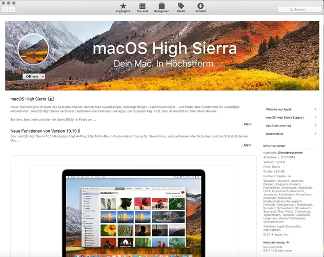

Okay, vielleicht ist das so, aber bei mir öffnet der Link über den Browser den App Store und geht dann direkt auf die High Sierra Seite im App Store...
Okay, ich sehe schon, das Thema ist komplizierter. Ich hatte High Sierra schon einmal heruntergeladen und es lag im Applications/Programme Ordner. Wenn ich die Datei öffnen will, dann kriege ich die Meldung, dass die Datei beschädigt ist. Ich habe sie jetzt gelöscht und nun lässt sich im App Store problem los High Sierra laden.

Der AppStore-Download ist fies. Der speichert sich zunächst im „Programme“-Ordner als Datei (macOS_XYZ-installieren) und startet den Installationsvorgang automatisch. Am Ende entfernt er die Installationsdatei wieder aus dem Programme-Ordner.
Lösung: Beim nächsten Mal einfach nicht sofort installieren, sondern zunächst eine Kopie der o.g. Datei anlegen. Die funktioniert auch später noch und enthält zudem alles was nötig ist um einen bootbaren USB-Stick zu erstellen.
