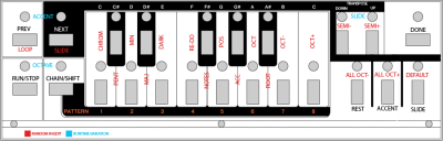

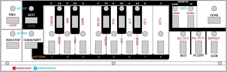

Hier mal ein bild von den neuen funtionen in MarOs:
