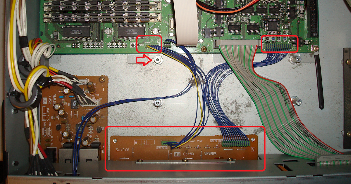

Ansonsten kann man mit etwas Lötarbeit dieselben Encoder weiter benutzen:
...werd' das mal auf die ToDo-Liste nehmen, danach dürfte erst einmal Ruhe sein.
Gruss
M.i.a.u.: micromoog
Gruss
- Habe mir die Webseiten mal angeschaut. Der Encoder Fix mag ein guter Hinweis sein, aber auf die Bastelei lasse ich mich lieber da nicht ein.
Ich habe die Encoder jeweils vorsichtig aufgeclipst, auseinandergenommen und gereinigt. Ich brauchte die nicht auszulöten von der Platine.
Die Lösung aus dem Video verspricht allerdings eine Langzeitlösung, nur der Aufwand ist mir zu gross.
Zu dem Einbau einer CF-Card kann ich nur sagen, dass das bei meinem A4000 auch mit einem kompatiblen ACARD-Reader versucht wurde und mit einem
IDE to CF Adapter und verschiedenen CF-Cards. Ich habe dabei die Erfahrung gemacht, dass maximal 8 GB CF Cards oder kleiner erkannt wurden. Aber viele Modelle wurden nicht erkannt oder konnten nich formatiert werden. Meine Erfahrung war, dass gerade die 133 er Karten Fehler verursachen und ältere nicht "High-Speed" Karten zuverlässiger hier arbeiten, weil die neueren Karten zu schnell sind für die Schnittstelle vom Yamaha.
Ich hatte dann aber immer wieder Fehler beim Einladen von Daten über die CF-Karte. Bei Multisamples / Drumsets fehlten als Beispiel auf einmal 5 Drumsounds von 30 Sounds, ohne dass es eine Fehlermeldung gab. Beim Schreiben der Daten gab es komischerweise oft keine Fehlermeldung, nur das Laden hat nicht immer funktioniert.
Manches Mal kam eine Fehlermeldung beim Laden, "Sample xy not found", manchmal wurde geladen ohne Fehler, aber nicht alle Samples eines Programs waren im Speicher.
War für mich so nicht zu gebrauchen diese Lösung.
Habe dann eine 10 GB Notebook 2,5 Zoll IDE-Festplatte mit einem Adapter intern verbaut, die läuft auch rel. leise und zuverlässig nun schon seit Jahren.
Also Yamaha und ein interner CF- Card Reader ist für mich ein rotes Tuch !
Den Acard-SCSI to IDE Adapter hab ich dann in einem Emu Sampler verbaut, und da funktionierte er dann auch einwandfrei mit einem IDE-to-CF Kartenadapter und einer 16 GB CF Karte.
