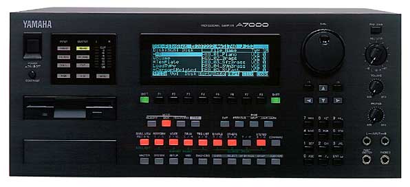

Nachdem es über die Encoder mehrere Beschwerden gab,
hat Yamaha im größeren Nachfolger A7000 keine mehr verbaut:
:kaffee:
EDIT: Fälschlicherweise editiert statt einen neuen Beitrag erstellt, aber jetzt zurück editiert. ;)
M.i.a.u.: hairmetal
Welchen Nachfolger? :shock:
...war der "Japan only" oder "Vapourware" ...? :hae:
M.i.a.u.: Michael Burman
Fällt auf den ersten Blick gar nicht auf, dass das "geshoppt" ist.
Gute Arbeit! :supi:
