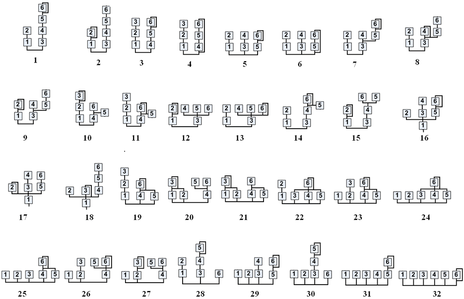

Ich möchte gerne den DX7 an einem Modular nachbauen. Ich suche in diesem Zusammenhang eine grafische Darstellung über den Aufbau des DX7, kein Schaltplan sondern eher eine Art Blockdiagram, aber nicht zu grob, wie OSC Sektion -> Amp, sondern eher detailiert wo man auch sehen kann wie es beim DX7 mit der Synthesze funktioniert, also die Verschaltung der einzelnen OSC usw.
Vielleicht kennt da jemand was, ein Bild oder ein Link
Ich bin mir nicht sicher was genau du "sehen" willst, aber die Verschaltung der Oszillatoren kannst du an den Algorithmen erkennen, d.h. es gibt 32 Verschaltungen.

weisste was ein operator, carrier und ein modulator ist? dann kannste auch das bild besser "erahnen" und kommst deinem ziel sehr nahe ;)

Erstmal die fast richtige Lösung (die kommt mit normalen VCOs und ohne Highpass aus):
Da kriegt Einfach die 6 Sinusausgänge der VCOs jeweils in einen VCA rein, der einen eigenen Envelope hat. Die Ausgänge dann auf einen 6x7 Mixer (Doepfer hat 4x4, weiß nicht wo man 6x7), die 6 Ausgänge wieder in die linearen (!) FM eingänge der Oszillatoren und dann den übrigen auf den Ausgang. Jetzt nach bedarf den Mixer aufdrehen...fertig.
Das ganze hat noch das eine oder andere Problem, so spinnt z.B. der Pitch wenn man eine Rückkopplung baut. Zudem sollten es wohl Through-Zero Oscillatoren sein. macht das ganze nicht günstiger...
Zum "echten DX7" muss es eigentlich Phasenmodulation sein. Da kann man entweder das WMD Teil nehmen (das hat zudem den Vorteil, dass man es als mehrere Oszis nutzen kann, solange die alle die gleiche Grundfrequenz haben), oder man schiebt alle Oszis zusätzlich durch Hochpässe, die bei so grob 16 kHz oder so eingestellt sind (6db rolloff). Alternativ geht auch Ableiten. Wenn man weiß was man tut kann man evtl. auch einfach einen Kondensator in den Signalpfad basteln....
