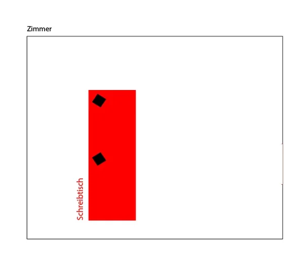

Hi,
habe mein Zimmer umgestellt und dabei nicht bedacht, dass die Monitore ja eigentlich vor einer Wand stehen sollten.
Nun ist es so, dass hinter meinem Schreibtisch keine Wand ist und die Monitore quasi mittem im Raum stehen.
Merkbar schlechter empfinde ich den Sound nicht. Eventuell ein etwas schlechterer Tiefenbereich. Habe jetzt auch vorher aber ehrlich gesagt auch nicht nochmal explizit auf den Sound geachtet.
Hat einer eventuell die gleiche Erfahrung schon mal gemacht bzw. weiß wie wichtig es ist, dass die Monitore vor einer Wand stehen?
Cheers
Wie kommst du darauf, dass die direkt vor einer Wand stehen müssen?
Es ist besser, wenn die Monitore "mitten im Raum" stehen, i.d.R. sagt man: auf 1/3 der Raumlänge.
Die goldene Regel, die *ich* kenne, ist: "wenn schon vor der Wand, dann richtig." Also wirklich möglichst knalledicht dran. Ansonsten: was Sven sagt. Bzw. andere würden noch 5% draufgeben. So ist das mit den goldenen Regeln. Hat halt jeder seine eigene.
Wohl Halbwissen von meinem Dad.. :D
Meinst du mit 1/3 Raumlänge, dass 2/3 des Raumes noch hinter dem Schreibtisch inkl. Monitoren ist und ich mich in dem 1/3 zwischen Monitoren und Wand hinter mir befinde?
Hab ich das so richtig verstanden?

Monitore am besten an die Wand. Bei den 5ern wirst du wohl kaum Probleme mit dem Bass bekommen. Guter Abstand ist 20-80cm von der Wand gemessen von der Boxenfront. 80-200 cm sind schlecht wegen SBIR. Ab 200cm ist dann wieder gut,wenn man den Platz hat.
Man braucht einfach nur einen ausreichen kleinen Raum. Dann kann mal die Monitore direkt vor die Wand setzen *und* 1/3 Raumlänge für die Hörposition haben. Best of both worlds.

Hab gehört min. 10 cm von der Wand weg. Meine stehen ca. 50cm von der Wand und ca. 150cm Abstand zu einander.
Und so positioniert dass wenn ich sitze die Monis auf meine Ohre gerichtet sind. Quasi wie ein Dreieck.
Hab mal eben ne Skizze gemacht. So siehts in etwa bei mir aus. Habe hinter dem Schreibtisch bestimmt noch 3 Meter Platz..
