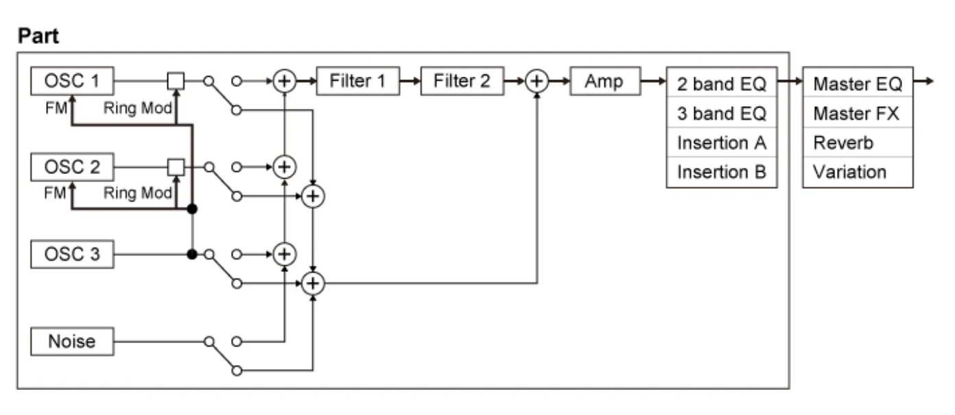

Ja, aber die Filter scheinen immer in Reihe geschaltet zu sein. Parallel geht nicht?
  • #1.841
Scheint so, hier ein Bild aus der Anleitung:
  • #1.843
Für zwei bzw. 2x2 Filter parallel könnte man ja zwei Sounds layern, mit bis zu 6 Oszillatoren dann bei zweifachem Layring. Ja, der Polyphonie-Verbrauch wäre dann doppelt, aber es kämen dann noch weitere Möglichkeiten für Stereo-Gestaltung, Modulationen, Zuweisung zu den Effekten dazu. :P

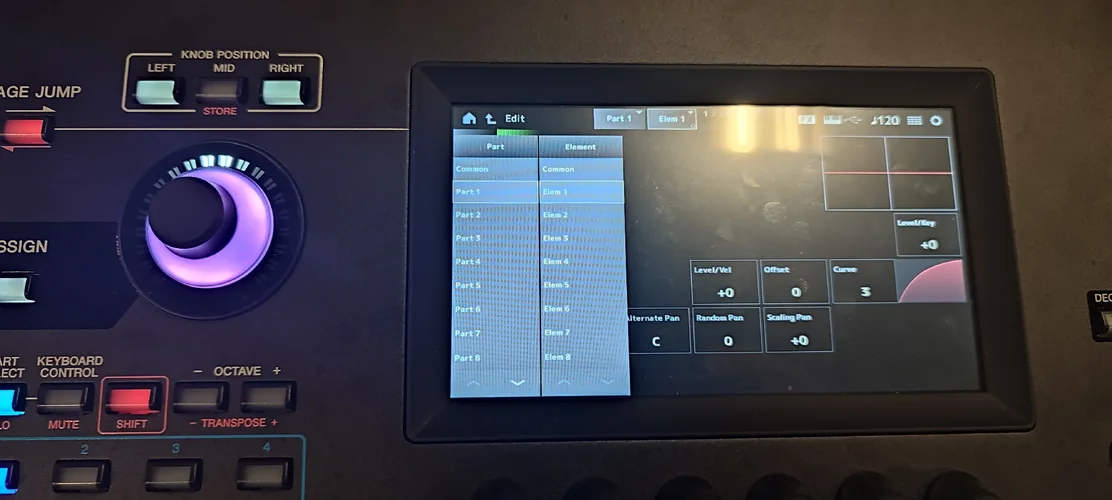

Konnte gerade mal etwas den großen anspielen, leider in einem echt lauten Umfeld. extra Display und LED Kranz Regler machen schon nen Unterschied beim daddein, das ist cool. Sonst vieles beim Alten, wie’s aussieht, also bereue ich nicht, mir neulich nen Modx+ geholt zu haben. Die ANX Filter sind nice…
Da bei Release ja etwas Verwirrung über die angeblich gesteigerte Anzahl der Elements (von8 auf 128) war, hier mal nen screener der awm edit Seite… eh nur wie gehabt 8 pro sound… lol… ditto Modx/Montage edit: hatte es nur nicht gefunden..
