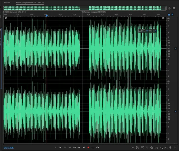

zweiter Vergleich: European EDM KIT 2. Das ist ein Wave Beispiel.
bis 00:25 MODX, ab 00:30 Montage
Anhang anzeigen European EDM KIT 2.wav

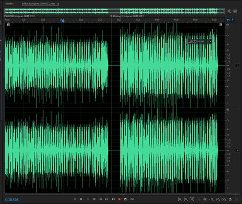

Und so sieht es mit Amplituden aus! Bei Beispielen wurden bei dem max. Peak bis Amplitude -0.1dB abgeglichen.

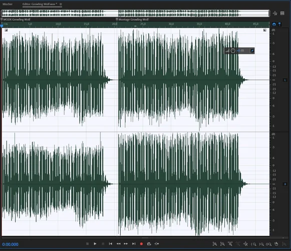

Noch eine Demo.
Yamaha Preset: Growling Wolf mit Audition und in Wave.
Zuerst klingt MODX und danach ab 0:20 mein Montage.
Anhang anzeigen Growling Wolf.wav
und dazu noch ein Bild mit Amplituden.
