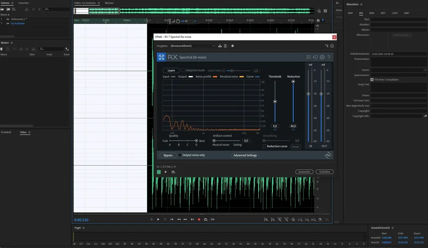

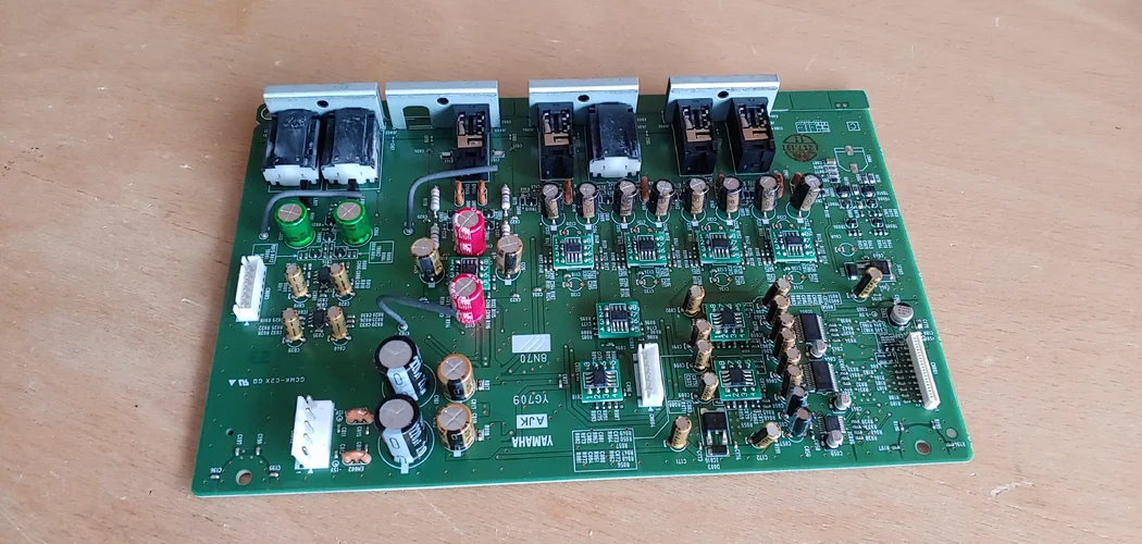

So Leute,
ich habe mir die Zeit genommen um vom meinem Yamaha Montage mit modifizierter Version des Line-Out einige Wave und MP3 Demos aufzunehmen. Die Wave Dateien sind zu groß und aus diesem Grund habe ich sie bei dropbox.com geladen. Die Dateien habe ich so genannt wie die original Montage Presets heißen. Es steht zum Beispiel "Airy Nylon" am Ende der Datei Name. Zurzeit sind noch nicht so viele Demos bei dem Dropbox hochgeladen wurden, aber ich werde mit der Zeit dort mehr Inhalt posten. Der Link hier wird immer aktiv sein.
Die Kosten für diese Modifikation (ich rechne nur für diese Ausgänge: Line In, Phone-Out und Main Line-Out) liegen bei knapp 65..70 (aktuell) Euro. In dem Preis sind nicht nur teurere HQ IC’S sondern auch die Bauteile für besseren Spannungsfilter und so weiter.
Vorteile bei dieser Modifikation auf einen Blick:
1. Viel bessere Kanal Trennung 120dB
2. Deutlich klarer und Detailreicher Sound
3. Knackige Attack und präzise Transitenten Verlauf auch bei stummen Sounds wo nicht unbedingt zu viel Details im Signal vorhanden sind, werden deutlich besser dargestellt. Die Bässe und Drums sind perfekt und nicht viel schwächer als bei einigen Analoge Drum Computer. FM-X kling wie ein Wunder toll. AWM2 zeigt sich auch von anderer guter Seite.
4. Besserer Dynamik Umfang
5. Die Spannung Versorgung auf dem AJK Line-Out Board ist nur gut gewesen für langsame schlechte OpAmps, das getaktete Netzteil produziert Ripple Wave in großem Spektrum Bereich. Durch die Verwendung von Yamaha schlechteren und zu langsameren OpAmps führt dazu, dass die einfach diese Ripple Waves Störungen ignorieren (mit anderen Worten... die sind zu langsam um überhaupt diese Frequenzen und Transienten weiter zu leiten). Um das zu verstehen kann man sich ein rotierende Dartscheibe vorstellen. Wenn ich die Dartpfeile zu langsam werfe, dann habe ich keine Chancen ein ins Visier genommen Sektor zu treffen. Um das zu erreichen muss ich schneller werden. Exakt so hat Yamaha ausgetrickst und zu viel auch bei guten Spannungsfiltern Kosten zu sparen. Bessere IC’S sind so gut, dass sie jede Transiente auch exakt wiedergeben und zu diesen gehören auch Ripple Waves. Um nicht lange zu schreiben. Ich habe die Spannungsfilter mit Spektral Analyzer ermittelt und bei meiner Modifikation erfüllen sie 100%. Unter 50 Herz ist Signal Noise Abstand wie vorher -91dB. Über 50 Herz bis 25kHz der Abstand ist beachtlich -118dB und zurzeit in meinem Setup nur der Yamaha Montage Synthesizer mit kleinstem Rausch von allen.
6. Im live Setup oder bei live Jam ist es mir wichtig gewesen von allem Synthesizer guter Sound zu hören. Vor der Modifikation hat der Montage das nicht gegeben. Ich sehe jetzt kein Unterschied ob ich den Analog im Mix verwende oder die Montage oder andere VA Synthesizer. Keiner davon jetzt vertuscht sich im Mix. Und das war auch das Ziel. Yamaha hat die Montage leider keinen SPDIF und ADAT gespendet. Statt diesen hat der Montage nur ein Fake USB-AUDIO mit ASIO Latenzen und für Live war das keine Option.

Alle restliche IC'S müssen ähnlich wie OPA1612AID(R) sein, da passen überall auch die gleiche mit Slew Rate mit ca. 20Volt...27Volt: OPA2192, OPA1656, LME49860, Muses 8920.
Wow, Du scheinst Dich ja mit den OPs gut auszukennen!
Hast Du einen Tipp für mich? Ich habe die TL074CN 4-fach OPs in meinem Synth hinter den Wandlern bis zum Ausgang und es rauscht deutlich zu viel. Sie werden mit +-12V versorgt, so dass einige Ersatztypen, die das nicht vertragen, bereits ausfallen.
Hi, welcher Synth meinst du? TL074 sind nicht schlecht, aber es gibt viele OpAmps wo den Parametern so geschrieben sind (Min Wert 5 und Normal Wert 13 :-) Also es gibt zurzeit die OpAmps wo diese Schwankungen nicht existieren. TL074 sind auch nicht sagen wir so perfekt. In Datasheet steht "Equivalent input noise voltage f=10 to 10kHz is Typ. 4µV" das ist eindeutig zu viel. Zum Vergleich die OPA1612 im Bass Bereich hat nur 10nV Eingang Noise. 10nV und 4µV ist enorme Unterschied. Dazu kommt noch die Spannung Versorgung im Synthesizer und ich weiß es nicht was ist da drin und dann das ist schon möglich, dass die IC zu viel Rausch macht.
Ich habe Unterschiede zwischen OPA1602 und OPA1612 gesehen. Also beide sind quasi sehr gut und OPA1602 ist in allen Werten deutlich anders. Was Noise Level angeht, die macht um 10dB mehr eigenen Rausch im Bereich von 5Herz bis 1KHz als OPA1612. In dem Datasheet ist auch eingegeben, dass im Niederfrequenz Bereich bei der OPA1602 „Noise Level“ höher. Rausch ist so eine Sache, die auch Probleme bei IC Produzenten bereitet, deswegen auf dem Markt gibt es nicht zu viel besten von den besten OpAmps wo allen Parametern stimmen. Slew Rate ist auch so eine Sache „Typisch 10V/1µS und bei Minimum 3V/1µS“ Wo soll der Wert wirklich sein? Je nach Peripherie Komponenten man landet im 3Volt Bereich in einem Fall und in anderem bei 10Volt. Dazu kommt noch Serien Verstreuung und diese schlechtere IC’S können mal besser und mal schlechter werden. 😊
Power Supply Rejektion Ratio ist auch wichtiger Parameter.
LME49860, OPA1612, OPA1602, OPA2132, OPA2134, OPA2604, OPA2192, OPA2209 OPA2156, OPA1656, AD8066, LF353, LM837, LM833, MUSES 8820E, MUSES 8920E und hoch einige andere habe ich getestet.

AJK Board von meinem Kumpel und von heute :) In gute 6 Stunden alles erledigt. Also einige alte Sachen zu entfernen oder die metallisierten Bohrungen vom Lötzinn zu befreien an diesem Board ist sicher kein Vergnügen :)
Aber irgendwie macht mir Spaß die so modifizieren. Nach 4-tem Board ist wie ein Kinderspiel :) Geputzt und gereinigt sieht wie vom Werk aus.

Hier ist einfach die Information für neues Board in dem Montage ab 2021.
Neues Board heißt YYM778.
Part Name
altes AJK Board
DAC IC (AK4393VM-E2 @IC003, IC004)
ADC IC (AK5381VT-E2 @IC006)
neues YM778-Board
DAC IC (PCM5242RHBR @IC003, IC004)
ADC IC (PCM1804DBR @IC006)
