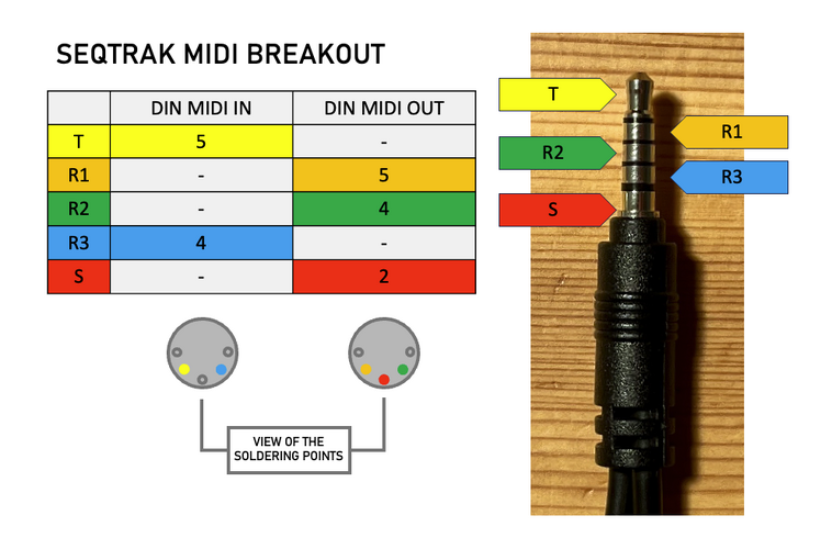

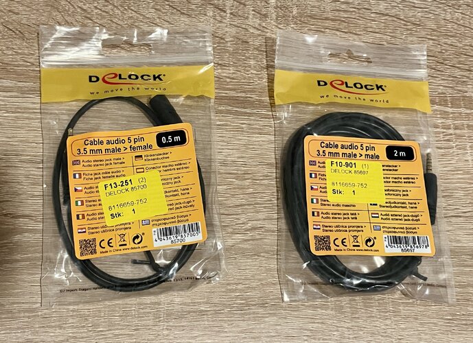

Wer eine Verlängerung für den MIDI-Adapter sucht bzw. sich eigene MIDI-Kabel für den Seqtrak löten möchte, wird bei Reichelt fündig. Die haben tatsächlich Kabel mit den passenden TRRRS-Steckern. Hab die beiden Kabel bestellt und werde berichten, ob sie passen ;-)
Das zweite Kabel werde ich in der Mitte durchschneiden und "normale" Stecker dranlöten. Hier ist übrigens die Belegung der Stecker (hatte ich schon mal gepostet):

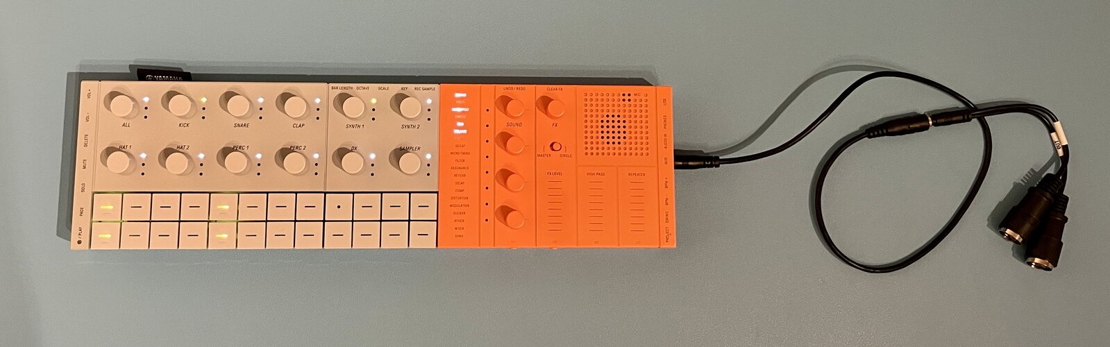

Die Kabel passen perfekt und funktionieren :supi:.
Schön, dass der sperrige MIDI-Adapter nicht mehr direkt am Gerät hängen muss. Die Verlängerung ist 50 cm lang, es gibt sie auch in 1 m Länge.

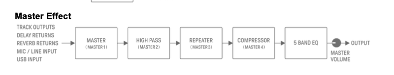

Leider schwebt mir noch eine Frage vor:
Kann der Seqtrak auch als FX-Device für externe Geräte dienen? Und wenn ja, welche wären dass? Danke für Hilfe.
