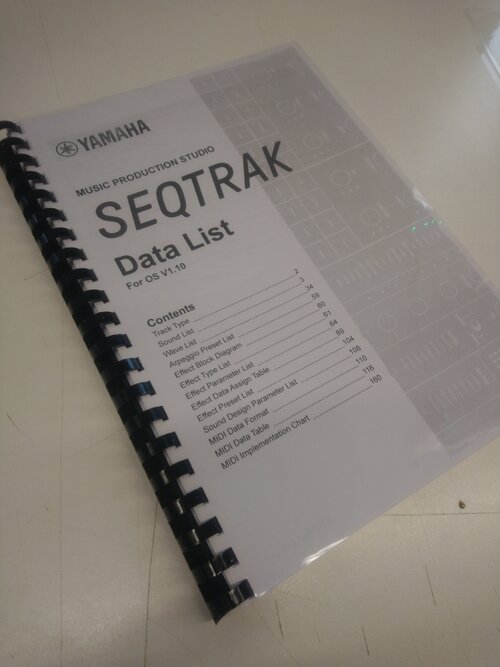

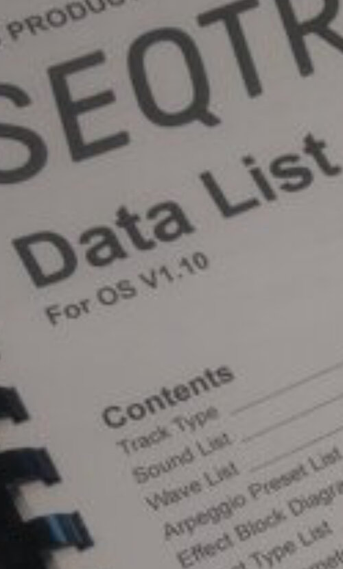

  • #756
Sorry, will Dich nicht enttäuschen aber wir sind doch jetzt nicht mehr bei OS V 1.10 sondern bei V 1.2.
Ich hab die beiden PDFs mal mit einem Tool verglichen, es sind nur ein paar Änderungen in der SysEx-Dokumentation und in der Reihenfolge der Abschnitte.
M.i.a.u.: Donauwelle
