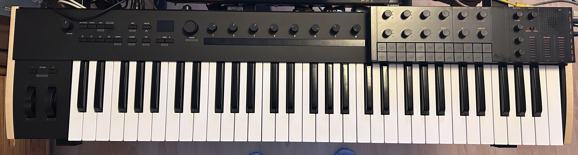

Hat jemand Erfahrung mit externem Midi-Keyboard und Sustainpedal? Bei mir klappt es nicht und habe auch nix dazu gefunden. Sollte doch grundsätzlich möglich sein, oder?
Edit: Der Seqtrak passt erstaunlich gut auf die freie Fläche rechts des Korg Keystage.

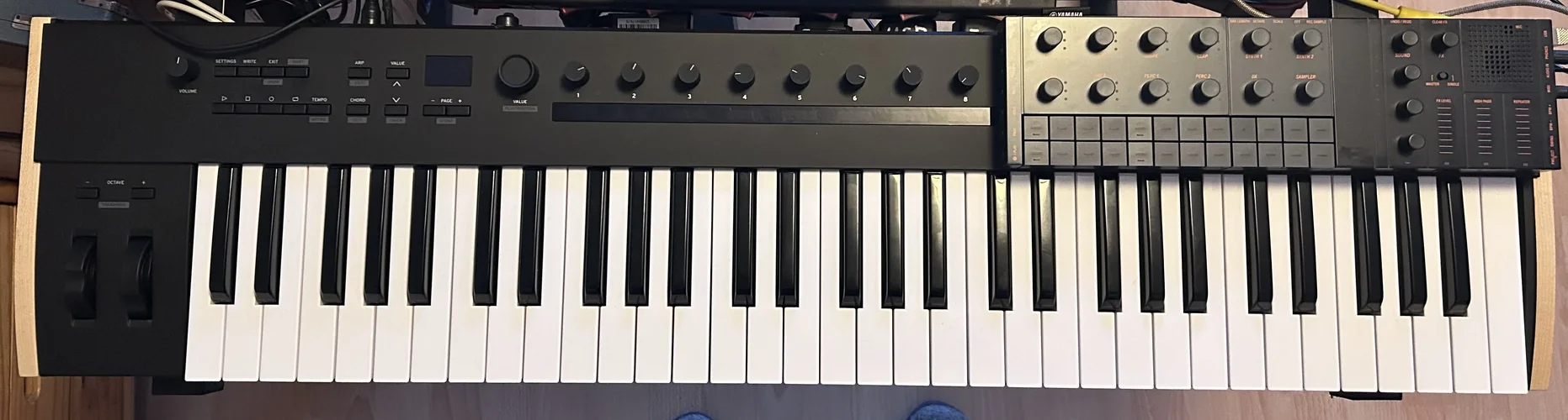

  • #727
Ja geht. SeqTrak empfängt Sustain/Hold auf CC64.
Eventuell muss Du mal schauen wie die ChangeControl Settings aussehen.

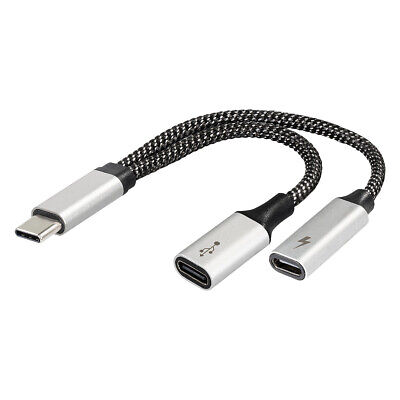

Ja, das geht. Auch mit Splitter/Hubs, die nicht auf der Liste von Yamaha stehen. Ich hab z. B. mal den Apple USB Multiport Adapter dazu verwendet. Du musst nur darauf achten, dass der Seqtrak ausgeschaltet ist, wenn du am USB einen Hub oder Adapter anschließt, sonst wird er nicht erkannt.
So, sorry, muss diesen Post komplett neu schreiben. Diese USB-C-Splitterkabel funktioniert. Midi-Keyboard und gleichzeitiges Laden des Seqtrak 👍. Vielleicht eine gute, platzsparende Alternative zu einem Hub.

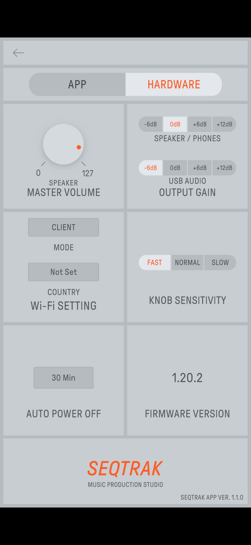

Per Iphone App und WLan hat das Update bei mir am Ende einen Fehler angezeigt und war nicht erfolgreich. Per Macbook und direkter USB-Verbindung hat es dann geklappt.
M.i.a.u.: dilettant
  • #741
Mit der App (oder auch der Soft auf dem Mac) zeigt er auch wirklich an, dass er 1.20.2 angenommen hat.
Das geht mit dem Zahnrad und dem Hardware "Tab" unten rechts…
Unten rechts steht die Version der App und drüber die interne OS (FW) Version. Ggf. kann das verwirren.
