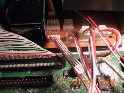

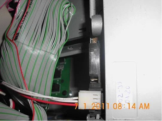

Hallo
so habe ich ein E Mail geschrieben aber Sie bietten keinen Adapter für Zip LW Strom Kabel.
Dann besuch doch mal einen Computerladen in deiner Gegend.
Die sollten sowas ranschaffen können, wenn die's nicht auf Lager haben.
Gruss

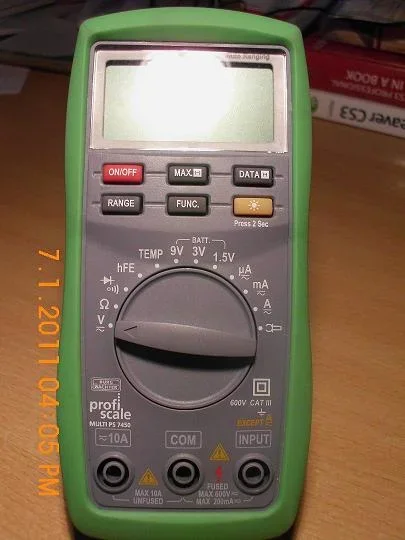

Hallo.
Ich hoffe du hast dies hier beachtet?:
7f_ff schrieb:
Für eine generelle Belegung guckst du hier *klick*
Falls nichts mehr geht, dann hast du vermutlich was an der "Belegung/Kodierung" falsch
gemacht.
Andernfalls könntest du immernoch folgendes tun:

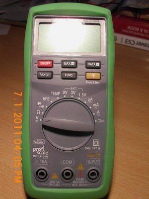

Und/Oder eben mit dem Multimeter messen.

gibts Zip LW als Disketten LW Anschluss, in diesem gerät kommt Zip LW mit Disketten LW Anschluss, kennt jemden das??
vielen Dank

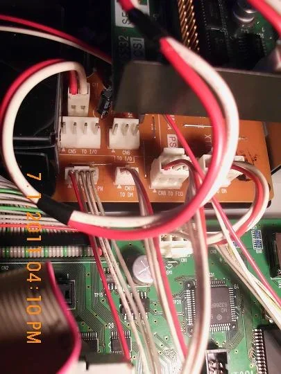

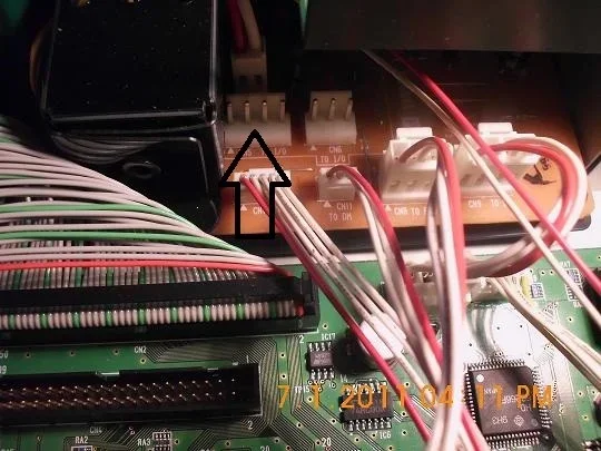

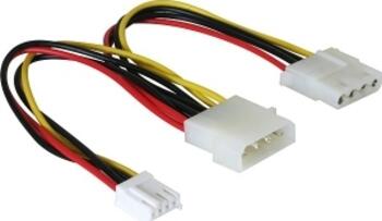

das board des SU700 schaut schwer nach PC aus :!: somit wird die betriebsspannung bei 12Volt liegen :!:

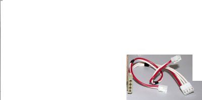

da gibt es Y-kabel, welche man verwenden kann, um strom an ein internes zip zu bekommen :!: ich weis nicht mehr so 100%, ob die extra spannungsversorgung nun erst auf dem SCSI borad zu finden war, die eben gleiche kabel nutzt wie in einem PC :wink:
somit entweder ein Y-kabel kaufen oder eins selber löten :!: ein zip und eine festplatte sind auch mit 12V intern zu betreiben und mittels einem SCSI board auch anwählbar, nur eben nicht zusammen d.h. man muss beim laden sagen, von welchem SCSI kanal das aus geschehen solle und vorallem das terminieren nicht vergessen :!:
