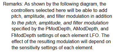

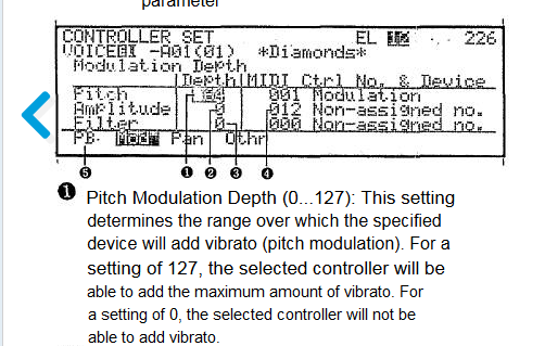

gestern beim Soundspielen ist mir was aufgefallen, was mir wieder in den Sinn gekommen ist, ich aber ebenfalls vergessen hatte hier mal anzusprechen, vielleicht kann mir das jemand erklären?
wenn ich die Modulation in der Controller-Belegung einstelle, für ModWheel1, dann bezieht sich das ja immer auf den LFO und dessen Speed den ich eingestellt habe. Soweit ist das klar. Und da entsteht dann das Problem, denn es kommt häufiger vor, dass sich in einem auch mal mehr Elemete befinden, meistens noch ein zweites AFM und AWM Elemente. Aber bleiben wir erstmal bei 2 AFM Elementen.
Da ist mir aufgefallen, dass Veränderungen am LFO1 (also dem LFO vom AFM Element 1) im keinerlei Veränderungen bringen wenn ich das ModWheel betätige. Die Erwartung ist ja dann, dass sich die Geschwindigkeit des Vibratos analog zum Speed des LFO1 mit verändert hat und das erwarte ich dann auch so zu hören, wenn ich das ModWheel bewege. Aber nein, das ist eben nicht immer so. Es gibt Patches, wo das Verstellen des LFO1 offenbar keine Rolle spielt, und stattdessen LFO2, also der LFO des AFM Elements 2. die Änderung bewirkt.
Und ich steige nicht dahinter, warum das so ist. Mir ist aufgefallen, dass bei verschiedenen Patches mit 2 AFM Elementen manchmal LFO1 von AFM1, und manchmal LFO2 von AFM2 derjenige LFO ist, der die Pitch Modulation (Vibrato) auf dem Modwheel 1 (MW1) beeinflusst, und es ist dann jedesmal ein Rätselraten welchen der beiden ich verwenden muss, meistens eben durch Herumprobieren und dem Abschalten der einzelnen Elemente. Bei den SubLFOs ist dann übrigens auch nichts relevantes eingestellt was darauf hindeuten würde dass es Einfluss hätte, zumal die SubLFOs auch, WENN sie aktiviert sind, dann immer auch andere Geschwindigkeiten und einen eingestellten Delay haben. Ich finde nichts in den Menüs wo ich ablesen könnte, welcher der beiden LFOs von beiden AFM Elementen jetzt gerade zuständig ist.
ist das noch jemandem aufgefallen? vielleicht ist es nur eine spezifische Einstellung. hat es was mit der PModSens zu tun?
Ich checke es noch nicht ganz, hilf mir mal.
Mit dem Modwheel kannst du die Tiefe der Pitch Modulation (nicht aber die Geschwindigkeit) durch LFO1 beeinflussen, wenn der Controller auf Voice Ebene entsprechend zugeordnet ist.
Pitchmodsense muss im jeweiligen Element dafür größer Null sein.
Wo war jetzt das Problem?
@Jörg
na klar!
im SY77 stellst du doch in den Controller Settings die Pitch Modulation ein, also den Vibrato. Den legt man dann auf ein Wheel, ich mach das immer auf MW1. Ok, und die Geschwindigkeit des Vibrato hängt davon ab, was du bei den AFM Elementen im LFO eingestellt hast.
Und das ist das was ich nicht verstehe - bei manchen Patches ist das LFO1 (AFM Element1) oder LFO2 (AFM Element2). Ich drehe das MW1 hoch um Modulation zu hören und will die Geschwindigkeit ändern weil sie mir nicht gefällt. Dann gehe ich zum LFO vom AFM Element 1 und ändere den Speed vom LFO, realisiere aber dass das keine Auswirkung hat und sich beim erneuten Betätigen des MW1 am Vibrato nichts verändert. Dann muss ich in den LFO vom AFM Element 2 gehen und dort den Speed ändern - und dann höre ich die Veränderung beim Modwheel.
Und das ist das was ich nicht verstehe - es ist immer wieder mal von Patch zu Patch unterschiedlich, welcher LFO der AFM Elemente hier zuständig ist um den Speed der Pitch Modulation zu ändern, wenn ich das Modwheel benutze. Oder anders herum gefragt, welchen LFO nimmt die Pitch Modulation in den Controllereinstellungen und wo kann man ablesen, welcher das ist? Das ganze wird zum echten Rätselraten, wenn du 4 AFM Elemente hast!

Ok, ich pack den SY99 noch mal aus, schau mir das an und melde mich in ein paar Tagen wieder.
Nachtrag: es kann sein dass dieser Absatz hier die Lösung ist: offenbar sind die Sensivity Settings von PModDepth bei jeden Element ausschlaggebend, die sich der Controller dann holt. Wenn ich also bei allen Elementen die PModDepth hochstelle wird die Modulation stärker reagieren, oder auch nicht wenn ich alles abstelle.
