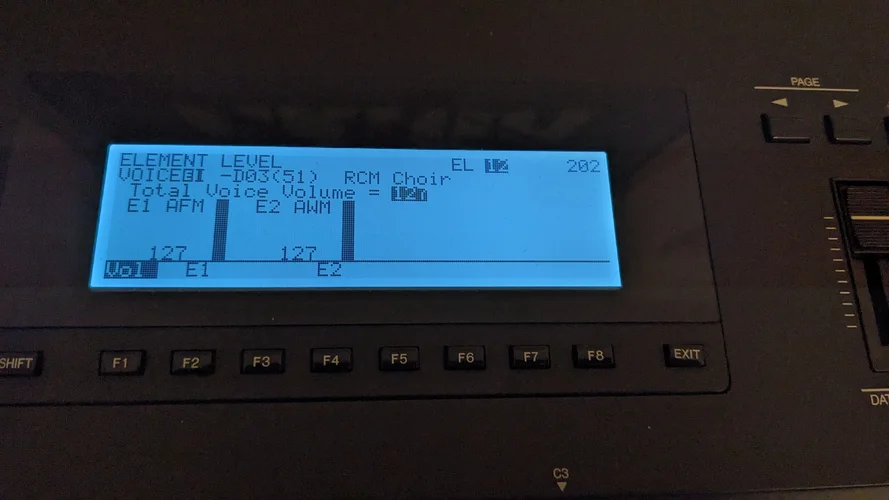

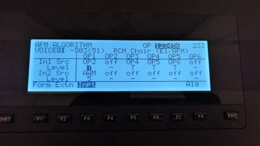

mal eine Frage - ich hab jetzt versucht einem AFM Element in der Algorithmus Sektion ein AWM als external input zuzuordnen, damit der Klang moduliert wird.
da passiert überhaupt nichts. ich habe in2 gewählt (das ist die AWM vom Modul 2) und dann daneben die Lautstärke auf den Faktor 7 eingestellt.
mit dem Ergebnis, dass der Klang genauso klingt - sich also nichts ändert. was könnte das Problem sein?
  • #56

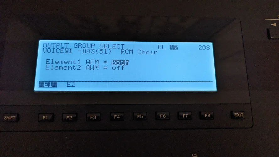

Also, Input des Operators hochfahren, Element Level für beide Elemente hoch, dann ggf. den Output des AWM Elements unterdrücken, wenn du es nicht direkt mithören willst.

ich bin im Anhang die Anleitung 1:1 durchgegangen, diese RCM Hybriderzeugung auf die das Handbuch verweist, also alle Schritte durchgeführt. da wird sogar das AWM Element auf "off" gestellt. das Level für das AWM stand bei mir auf 7, weil es bei voller Lautstärke zu Verzerrung geführt hat. Also hab ich es auf die 4 gestellt. Für mich ein Indikator dass es schon in Teilen funktioniert hat. Was mir dabei NICHT gefällt ist, dass ich nun trotzdem einfach nur den AWM Klang höre, und zwar so als ob ich das AWM Element für sich selbst auf solo stelle und mir anhöre. Stelle ich AWM wieder auf "off" und AFM auf hörbar, höre ich trotzdem wieder den originalen AWM Klang, ich hab Water gewählt als AWM Waveform.
So hab ich mir das nicht vorgestellt im Ergebnis. Ich will ja dass das AWM den AFM moduliert, aber nicht dass ich dann auf dem AFM den gleichen Klang höre wie die AWM Wellenform wenn ich sie alleine aktiviere.

Jetzt mal unabhängig von der Anleitung, meine Fotos zeigen genau was du einstellen musst.
Die genauen Levels sind natürlich Geschmacksache.
Du musst damit rumexperimentieren. Ggf. klingt ein von einem Sample modulierter FM Operator sehr ähnlich wie das Sample selbst. Muss aber nicht sein. Versuch macht kluch.

jo hab ich so gemacht, in der Anleitung ist ja das gleiche erwähnt.
ich hab das AWM Sample genommen was so geblubbert hat, weil ich mir davon erhoffte in den tieferen Tonlagen schöne Effekte bei den Pads zu haben, aber selbst mit kleinster Einstellung in der Volume des AWM beim Input, hört es sich genauso an wie das AWM Sample selbst, das einzige was sich verändert ist halt dass es keine Verzerrung gibt.
  • #60
Das Sample ist nicht ideal für die Anwendung, der Charakter wird immer durchkommen.
Versuch es doch mal mit einer Flöte oder so was, und fahre die verschiedenen Levels langsam hoch.
Mit Anschlagsdynamik lässt sich bei der RCM auch ne Menge machen.
