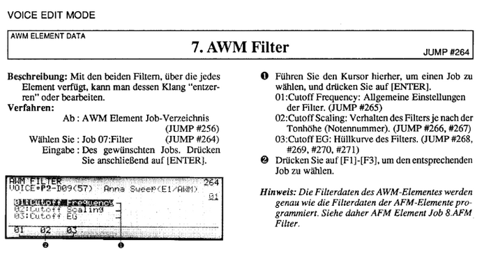

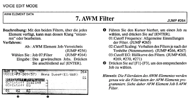

So weit ich mich erinnern kann funktionieren auch die Filter der AWM Elemente (eigentlich das komplette Element mit Hüllkurven etc.), auf diese Weise kann man die obertonreichen PCMs auch was reduzieren bevor man sie in die Operatoren schickt.

wie meinst du das? ich soll in Element 2 (dem AWM) den Klang schon vorfiltern? z.B. dass wenig Höhen durchkommen, also quasi LoPass-Filter - und das so in das Element 1 einspeisen, dass es nicht so deutlich herauszuhören ist und nicht 1:1 wie die Original AWM zu hören ist?
  • #65
Kommt auf das PCM an, aber ist für 'nen Modulator zumindest von Vorteil und man kann den Filter ja auch per Hüllkurve steuern, für spannende Klangverläufe. Ich hab' (so weit ich mich erinnern kann) meist mit viel Resoanz und 'nem gestimmten Filter experimentiert.

Ja, wenn sich so die Filterhüllkurve des AWM Element nennt :dunno: Von den Bezeichnungen kocht ja jeder Hersteller sein eigenes Süppchen, die genauen Namen muss ich mir nicht merken.
ne ich spreche jetzt vom AFM. wie es bei der AWM heißt, weiß ich nicht, schätze aber das ist identisch.
Nachtrag: ist identisch.

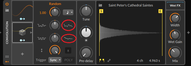

ich würde mir wünschen, den LFO auf S/H zu haben und dessen abrupte Änderung etwas weicher machen zu können, wie das in Bitwig möglich ist. man kann da die S/H abrunden und auch flacher gestalten. ok, das flachere brauch ich am SY77 nicht, aber das Abrunden wäre schon gut.

die Idee war, einen LFO vom AFM zu haben, der mit S/H schwingt. Aber der S/H schwingt ja nicht rund, sondern eckig, und daher sind die Veränderungen im Sound etwas zu brutal. Für zufällige Veränderungen im Sound ist S/H echt gut, aber die Veränderung zu krass. Deswegen wäre es gut wenn man die S/H irgendwie schön rund bekommen könnte, so wie in dem Bild von Bitwig, dadurch kommen die Veränderungen dann smooth in den Sound.
  • #74
Naja, daher meine Idee mit dem gefilterten tiefrequenten AWM Rauschen als LFO Ersatz über den FM Input, falls irgendwas im PCM Bereich dafür geeignet ist und die Pitch modulieren willst.
Das ist keine Soundidee, das ist einfach nur 'ne Funktion, ich bin da eher Ziel bzw. Sound orientiert, wenn ich nach Workarrounds für Funktionen suche die mir der Klangerzeuger nicht bietet. Oft gibt es ja mehr als nur eine Möglichkeit das gesuchte klangliche Ziel zu erreichen. Im AFM Bereich könnte (abhängig vom Sound) vielleicht auch eine Kombination aus LFO und fixed Frequency Operatoren mit komplexen Operator Wellenformen zu 'nem Vergleichbaren Ergebnis führen. Flüssig, aber doch mit einer gewissen unregelmäßigen "Randomness" ;-)
