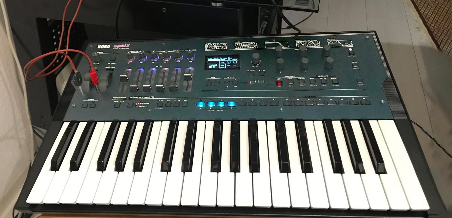

Was muss ich dafür einstellen? Hab' das gerade mal mit der Native Demo (innerhalb des 20 Minuten Zeit Limits) getestet, M1 Sequenz auf Operator1 Pitch - weil man Veränderungen der Tonhöhe am schnellsten wahrnimmt und Keysync auf Trigger (gleicher Effekt bei Legato und Free). Dabei da wirkt die Motion Sequenz auf alle Noten gleich, praktisch wie eine monofone Hüllkurve, so wie ich das auch von ähnlichen Funktionen bei anderen Synths kenne.
Ich kann natürlich nur den Weg in der Hardware beschreiben. Dort gibt es im Sequencer-Menü im ersten Screen den Parameter KEYTRG. Dieser hat die Werte OFF, ON, LATCH. Wenn man ihn auf ON stellt, verhält er sich wie gewünscht.
Ich kann mir die Demo im Laufe des Tages vielleicht mal ansehen und die Entsprechung suchen.
Ok, wir haben einen Bug.
Mal verhält sich der Opsix (HW) so wie von mir beschrieben, mal stoppt er die gehaltene Sequenz. Außerdem kommt es vor, dass beim abstoppen die gedrückte Note gehalten wird und nur durch Patchwechsel (wenn man Glück hat) oder durch Ausschalten beendet werden kann. Das macht den Motionsequenzer vorerst nicht sehr nützlich. Ich werde das an Korg melden.

Welche Versiin hast du? 2.01 ? Mit welcher Abfolge ,Bedienung etc. wird dieser Bug provoziert?
Ja, 2.0.1
Steht zwar oben, aber ich beschreibe es nochmal. Im Sequenzer-Menü auf der ersten Seite Parameter KEYTRG auf ON, eine Taste halten -> die Sequenz wird gespielt. Eine zweite Taste halten -> manchmal(!) wird die erste Sequenz nicht abgestoppt, sondern die Sequenzen für beide Noten gespielt. Wenn das vorkommt, passiert es manchmal(!) dass die Note der ersten Sequenz nach dem loslassen aller Tasten gehalten wird.
Eigentlich lässt schon aus der Beschreibung in der Anleitung schließen, dass die Funktion monofon ist und auf alle Stimmen gleichzeitig wirkt, so gesehen verhält sich die Demo wie erwartet. Vielleicht erklärt sich damit auch das Verhalten das du als Bug interpretierst :dunno:
