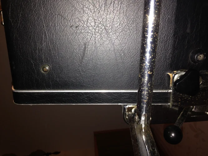

Jungs,wie öffnet man den deckel (aus Holz) einer Yamaha YC 30 ?
Danke.
An der Unterseite sind auf Höhe der Vorderkante des Bedienpanels links und rechts zwei Senkschrauben. Die lösen, bis sie rausfallen (sind mit einem Anschlag versehen, damit sie nicht verlorengehen), Deckel aufklappen, fertig. Zwei weitere Schrauben unterhalb der Tastatur lösen selbige, sodaß man die Tasten ebenfalls hochklappen kann.

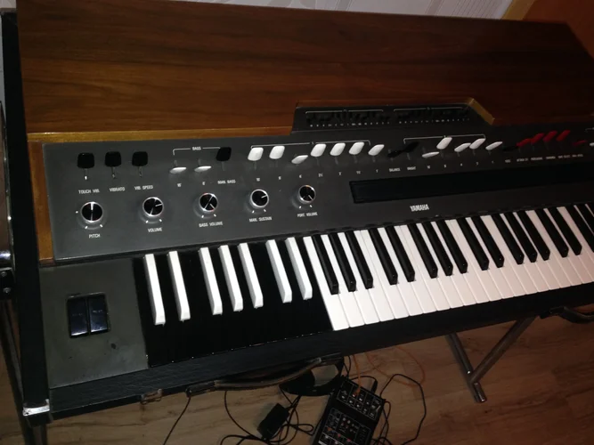

Eine YC30 mit bunten Schaltern habe ich noch nie gesehen; entweder in grün, weiß und schwarz oder vielleicht noch mit einem roten dabei, aber so bunt wie eine 45...?

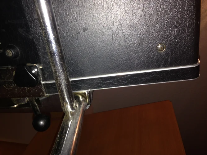

Da habe ich 4 Schrauben gefunden.

Die, die vorne ohne Mühe erreichbar sind, sind für die Tastatur -- ohne den Deckel zu öffnen, kannst Du die Tastatur nicht hochklappen. Die Schrauben für das Gehäuseoberteil liegen in den runden, vorderen Aussparungen der schwenkbaren Auflage des Ständers neben den Gerätefüßen aus Plastik und hinter den Schrauben mit den dreieckigen Plastikköpfen (wenn die gerade Strebe des Ständers vorne ist und die gebogene hinten, wohlgemerkt).

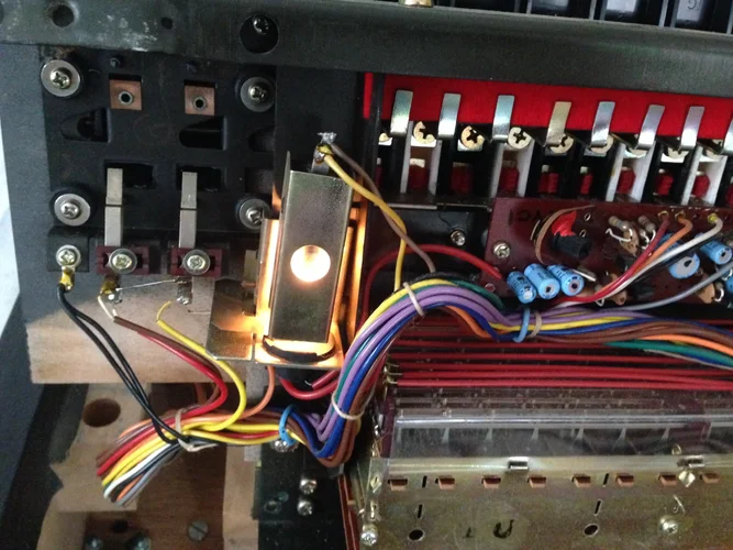

Wenn Du die Tastatur hochklappst, siehst Du unter den Tasten die Verharfung der Tastenkontakte. Am hinteren Ende links siehst Du ein paar Kabel in einer schwarzen Dose verschwinden -- den Deckel kann man vorsichtig entfernen.
Innen siehst Du eine Art Blendenmechanismus, der -- wenn Du die Tasten von links nach rechts wackelst -- eine Öffnung größer und kleiner werden läßt. Diese Blende befindet sich zwischen einer Glühbirne und einer Fotozelle; durch Vergrößern oder Verkleinern der Blendenöffnung verändert sich die Lichtmenge, die auf die Fotozelle trifft. Dadurch entsteht das Touch Vibrato.

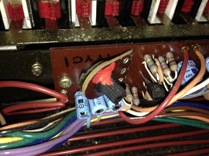

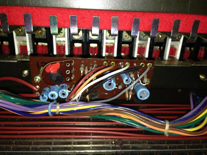

Meistens ist die Glühbirne durchgebrannt oder ein paar elektronische Werte haben sich im Laufe der 40 Jahre, die die Orgel alt ist, verändert (meine wurde im Mai 1975 bei Musik Fehse in Duisburg gekauft). Links oder rechts dieser Dose findest Du ein Trimmpoti, das meist mit etwas rotem Nagellack fixiert ist -- damit läßt sich die Empfindlichkeit der Fotozelle nachjustieren.
Du kannst Vibrato oder Touch Vibrato nur alternativ, aber nicht gleichzeitig verwenden. Um Touch Vibrato zu hören, muß der Vibrato-Regler auf null stehen.

Alles sehr schnell gefunden, nach deiner Anleitung. So weit ich hier sehe funktioniert die Beleuchtung, Blendenmechanismus schiebt sich hier und her. Wenn man Tastatur nach links und rechts tätigt funktioniert TOUCH VIB aber wie gesagt sehr leise, wenn man mit den Youtubevideos vergleicht.
Davor hab ich geschrieben, dass die andere Sektionen VIBRATO und VIBRATO SPEED wenig bis kaum hörbar sind. Ich vermute es liegt an Kondensatoren oder an den Wiederständen. Das müsste ich erstmal nachmessen.

YC 30 kommt aus meiner Bekanntschaft wirst gleich Lachen, für gerade mal 50 Euro " YC 30 plus Leslie Klon W.German Allsound TH80/85 mit Allsound LA 5061" RARITÄT :)
Grund dafür viel zu schwer zu laut platz Mangel und Braucht Pflege,Geld und und und....
Hab angefangen zu Restaurieren, Reparieren.
Wegen Bj schwer zusagen Serial N. 4943. Vielecht sagt es dir, aus welchem Jahrgang ist er ist.
So einige Bilder ...vielleicht sieht eine hier im Forum.Es gibt bestimmt Interessenten später....

Hast Du schonmal den Trimmer bewegt (den mit dem Nagellack)? Evtl. läßt sich damit schon das Touch Vibrato intensivieren. Kann auch sein, daß die Kondensatoren auf dem Board einen weghaben und getauscht werden sollten.
Auf welchem Board der LFO steckt, weiß ich nicht -- da müßtest Du mal das Internet konsultieren wg. Schaltpläne.
