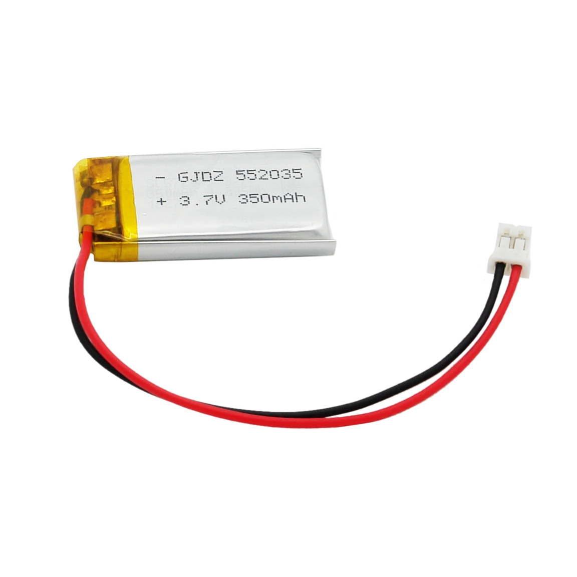

Hi,
Ich hab in einem Facebook Post gelesen, das der Akku des Ringcontroller irgendwann nicht mehr ladbar ist und selbst dann nicht mehr funktioniert wenn er auf der Basisstation liegt.
Jemand hat sich von einem anderen Hersteller, Ersatzakkus gekauft und meinte die würden funktionieren. Leider hat er mir bis jetzt nicht geantwortet wo er die her hat und wie man diese wechselt.
Hat jemand hier einen Tip für mich?

Ich hab noch mal Geschaut und auch keinen echten Ersatz gefunden. Aber man kann nach: lipo akku 3,7v 400mah thermistor suchen und bekommt dann Akkus mit drei Anschlüssen. Ein Anschluss wird eine thermische Überwachung sein. Pin-Belegung ist ungewiss - sucht man nach 3 pin battery connector pinout ist meistens Weiß oder Gelb der Thermistor. Jetzt den alten Akku ausmessen und etwas mit ähnlichen Maßen und Werten aussuchen, anschließen und fertig.
Alles klar danke, werde Mal schauen ob ich fündig werde. Hab auch jetzt Mal den Zoom Kundenservice angeschrieben, hege aber wenig Hoffnung das die mir noch helfen können
Ich denke besser nicht. Du brauchst einen mit drei Leitungen (Thermistor - wichtig!) und du musst ausmessen, ob der neue Akku in das Batteriefach vom Ring herein passt.
Hab diesen hier gefunden.
Würde der gehen
Stimmt, sind ja drei Pins. Hab jetzt diesen gefunden. Der würde von der Länge und Breite passen, die Höhe wäre 1mm weniger.
Hätte nie gedacht, das das so schwer wird, einen passenden Akku zu finden. Ich glaub ich hol mir noch den Arq48. Der Ring läuft ja mit Batterien
Der könnt funktionieren.
Zur Not kann man auch ein Netzteil an den Ring anschließen, wird aber noch mehr Bastelei.
OK danke, der Akku kostet ja nicht die Welt, Werd mal einen bestellen und schauen, ob er funktioniert und wenn ja, ein paar auf Vorrat holen.

Generell sollte die Spannung vom Akku nicht unter 2,7V sein. Da beginnt vermutlich die Tiefenentladung und dann kann die Zelle zerstört werden. Ich denke der Ring zieht immer etwas aus dem Akku, somit sollte man bei längeren Pausen diesen einfachen entfernen und halb aufgeladen (mögen die Zellen wohl am liebsten) eingelagert werden. Ansonsten zieht die Wakeup-Schaltung am Ring vermutlich nach Monaten den Akku leer und dieser hat ebenfalls eine natürliche Selbstentladung.

Vielleicht passt genau dieser Akku:
Sennheiser Ersatzakku FLEX 5000
Die Daten sehen gleich aus, bei den Abmessungen bin ich mir nicht ganz sicher, aber die Kabel und die Buchse sind identisch zum Zoom BT-04 Akku
Vorteil ist auch, das es ein Sennheiser Markenprodukt ist.

Also meine Akkus sind jetzt gekommen, hat zwar insgesamt mehrere Wochen gedauert, aber wenigstens sind es die originalen.

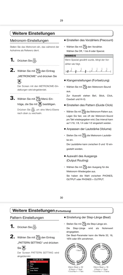

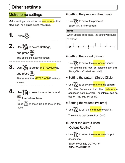

Das Problem mit dem ständig mitlaufenden Metronom habe ich, wenn ich die Record Taste zum Aufnehmen/Einspielen mit den pads bzw. dem Gerät direkt nutze.
Also nichts von extern und nicht mit Capture Taste.
In den Settings habe ich aber bisher nur die Möglichkeit gefunden, das über ´Capture with Metronome ON oder Off´ zu regeln.
Muss ich dann mit dem Metronom Geräusch bei Aufnahme über Record Taste leben?
Ist das bei dir denn auch so, wenn du Inst Mode gewählt hast und über Record aufnimmst?
Da das Metrogeräusch dann beim Abspielen nicht zu hören ist, also nicht mit aufgenommen wurde, macht die Sache einigermaßen erträglich.
Allerdings ist es eine andere und sehr ärgerliche Sache, wenn ich in diesem Modus, also Aufnahme mit den internen sounds und eben über Record, quasi direkt einspiele und in der DAW mitschneide.
Denn DA ist das Metronom mit drauf. :xenmad:
Seite 35 des Manuals.....

Schon mal die Lautstärke des Metronoms auf 0 gestellt? Also ich höre kein klicken wenn ich auf Record drücke
