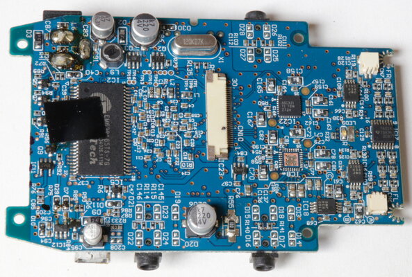

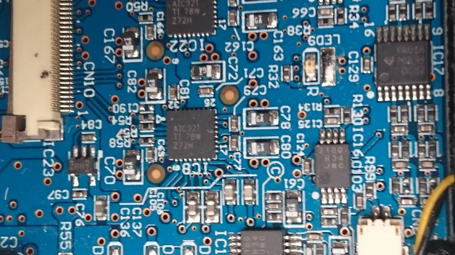

Ich habe das Gerät mal aufgemacht um zu schauen ob man was machen kann.
Die beiden Line IN gehen erst mal je über ein 27k und parallelen C auf GND , dann zum IC8 über Kondensatoren.
Nach dem einen (linker Kanal) messe ich dann GND.
Andere Bauteile im Signalweg zum IC konnte ich nicht ausmachen.

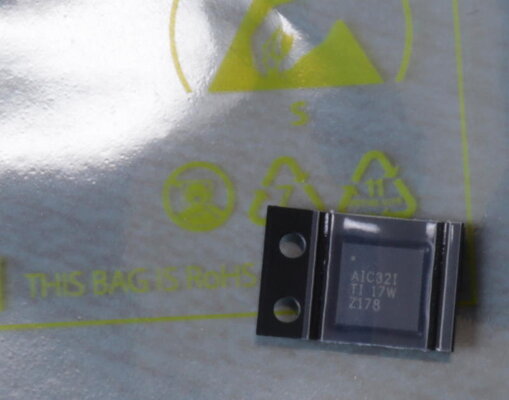

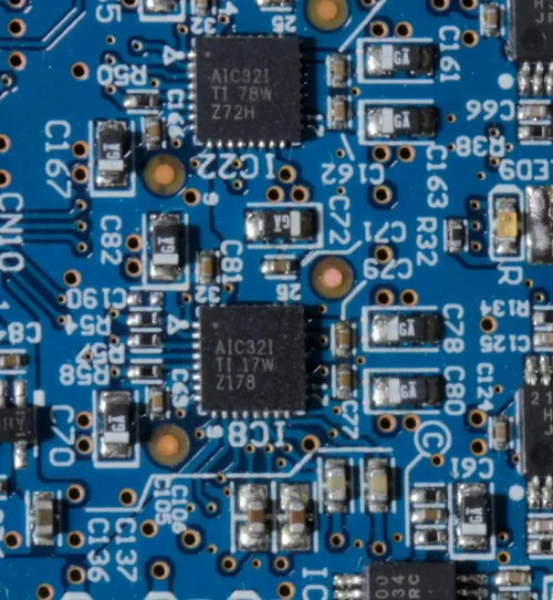

Den IC (ähnlich) habe ich gefunden : AIC321 TI 78W
Nun stellt sich die Frage ob es Sinn macht ihn zu ersetzten , anscheinend muss er ja auch programmiert werden.

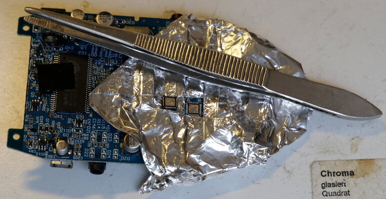

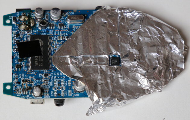

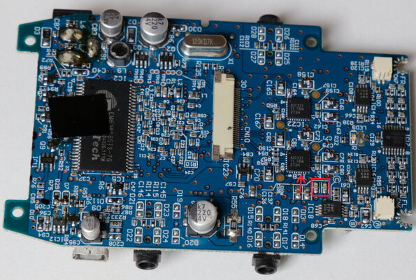

So, der Patient ist eingetroffen. Nochmal nachgeprüft und nachgemessen. Der linke Kanal vom Line-In ist tot. Im Codec sind wie vermutet die Schutzdioden durch, Durchgang nach Masse. Rechts über die zwei Kondensatoren kommt das Signal.
Links bei der Buchse erkennt man die leeren Bestückungsplätze für Schutzdioden. Die hat man sich wohl gespart, zu teuer :) Vielleicht haben sie auch das Signal zu stark verfälscht und man hat die deswegen weggelassen. Ohne Serienwiderstand hätten die eh nicht viel gebracht. Ansonsten handelt es sich um die Standardschaltung aus dem Datenblatt des Codecs.
Der Patient hat sogleich sein OP-Tuch bekommen und der erste Teil der Operation ist durch und die Niere ist raus. Morgen sollte dann das Ersatzorgang kommen.
Na das sieht doch gut aus. Hoffentlich passt es mit dem neuen Chip.

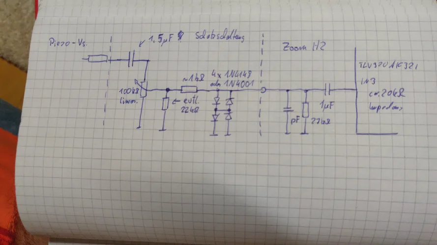

Da ich zukünftig den Line IN nicht wieder zerschießen will fehlt mir noch eine saubere Lösung um den Eingang zu schützen.
Aufnehmen will ich von 2x PiezoAmp die mit einer 9V Batterie betrieben werden.
Bisher hatte ich je einen 10k Poti als Spannungteiler und naher noch 1,5 µF um AC zu koppeln zwischen Amp und Line IN - hatte leider nicht gereicht...
Wie sollte eine Vernünfige Lösung aussehen?
Mist, war zu schnell bei der Privatnachricht. Für alle anderen: Hier mein Vorschlag für die Beschaltung. Die 22k sind Evtl für ne brauchbare Pegeleinstellung notwendig. Nach der inneren Schaltung des H2 müsste der aber eigentlich schon ca 10k Eingangsimpedanz haben.2022-07-1523.29.561131990873024557177.jpg
So funktioniert es gut denke ich.
Nun sind es 2,7 Vpp maximal am Line IN, der Pegel ist gut justierbar und durch die interne Level - Regelung des H2 ist das Signal auch mehr als ausreichend laut für die Aufnahme.
Auf eine 5. und 6. 1N4148 Diode kann ich also gut verzichten.
