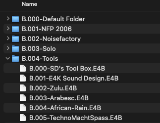

ich habe die Zuluscsi karte in meine Emu 5000 ultra instaliert. wenn ich ein SD karte mit HD1.img einstecke und bei der Emu auf Disk browse gehe, zeigt er mir 7 unterschiedliche Drives an mit dem Namen D2zuluscsi, D3zuluscsi usw. Habe D2 mit der Emu Formatiert wenn ich die SD karte wieder in den Mac stecke heißt die Karte jetzt E-Mu
wenn ich jetzt ein Ordner auf die SD Karte lade wird sie in der Emu in D2 angezeigt und da kann ich die Banks auch laden und dieser Drive kann auch mehr als 2gb aufnehmen soweit so gut.
meine Frage ist ich kann nur einen ordner draufladen wo alle Banks drauf sind alles andere erkennt er nicht oder die Daten in anderen Ordnern erkennt die Emu nicht
kann ich eine Ordnerstruktur anlegen ? alle Banks in einem ordner is sehr unübersichtlich und würd das gern etwas aufteilen.

  • #96

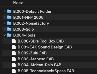

Ein Ordner hat immer das Namensformat B.0xx-Ordnername und darin erwartet der Emu die Banks. Du könntest die Bänke am Rechner (die e4b files) umsortieren, wenn Du eine solche Ordnerstruktur auf der HD Ebene anlegst. ZB. so wie im Bild. Unterordner werden glaube ich nicht erkannt.
wenn ich die einzelnen Drives als aufgeteilte struktur verwenden möchte wie gehe ich da vor? weil sobald ich ein Drive auswähle 3 oder 4 zeigt er mir immer das gleiche an.
Das ist normal, so funktioniert die Browsingstruktur mit EOS. Das heißt, wenn Du eine andere HD sehen willst, musst Du diese erst "öffnen". Also zurück zur Rootview und von da wechseln.
Wenn ich diese dann aber Formatiere in der Emu sind sie ja weg.
Was meinst Du mit "weg"? Wenn ich sie im Emu formatiere, sind sie einfach nur leer, aber immer noch vorhanden. Auf dem Rechner kann ich sie aber nur öffnen, wenn sie als FAT formatiert wurden.
