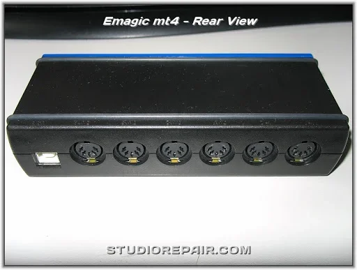

@Andy1896 Was vielleicht noch beim midi-syncen relevant sein könnte ist die Entscheidung zwischen Midi Thru oder einer Verteilerbox (kostet glaube ich etwa 50 Euro).
Mit Midi Thru kannst du die clock-signale durch beliebig viele Geräte Geräte schleifen, wenn sie denn eine Thru-Buchse haben. Midi thru heisst das alle Midi-events die bei der Midi-In Buchse ankommen 1:1 über die Midi-Thru Buchse rausgehen. Wenn eins der Geräte keine thru-Buchse hat macht das nichts, den dieses gerät kann dann ja als letztes verbunden werden. Wenn es aber dann doch mehr sind, dann lohnt es sich evtl so eine verteiler-Box zu kaufen, da sind dann mehrere Thru-Buchsen (meistens vier) drin.
Ich habe mal das Emagic mt4 günstig 2nd-hand bekommen, ich finde daran gut dass es Strom über USB nimmt

@IvoFX
So eine Box habe ich sogar noch. War mal vor 25 Jahren in einem Paket dabei als ich mir den Raveolution gekauft hatte. Die Technik sollte ja noch die selbe sein, ansonsten ist 50 Euro natürlich auch kein Geld.
