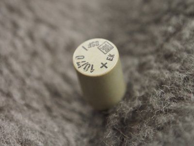

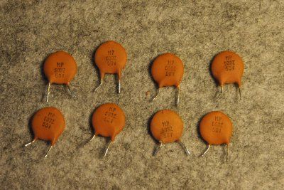

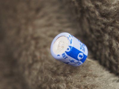

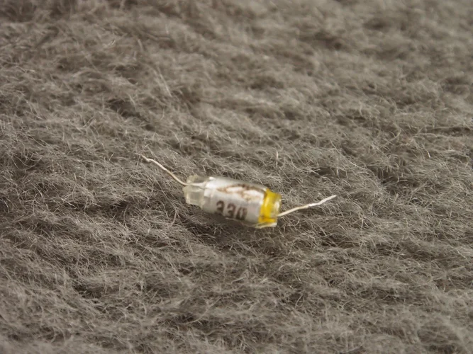

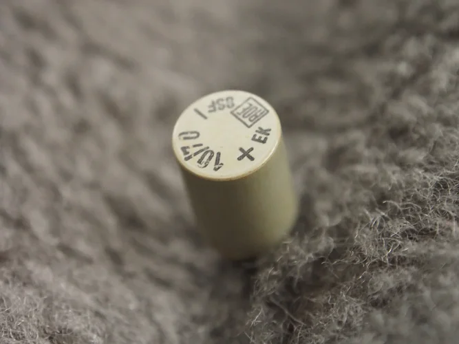

Hallo noch mal,
habe gestern mal in meiner Abfallkiste gekramt, was ich in den letzten Jahren (als Amateurbastler) so wechseln musste, um Defekte zu beheben.
Intersannterweise waren darunter auch eine Reihe von Folienkondensatoren, den man gegenüber den Elkos ja ein langes Leben nachsagt. Nichts ist unmöglich. Hier meine "Lieblingskandidaten":

Tantals habe IMO die "dumme" Eigenschaft, plötzlich auszufallen, einige fallen dann auf Kurzschluss und reißen beim Verglühen andere Bauteile (meist CMOS und Halbleiter) mit ins Grab. Im Falle der PSU oft auch den Linearregler, der dann nicht mehr regeln will. Kleine Dinger - großer Effekt

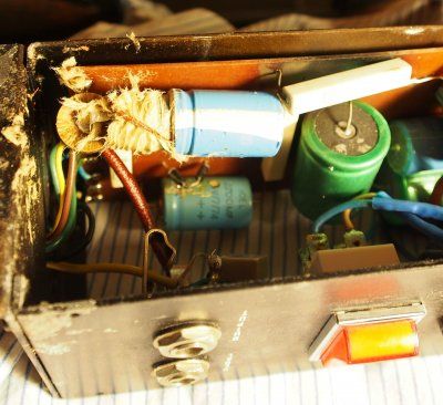

Bei italienischen Stringsynths und Orgeln (Crumar) oder deutscher Musikelektronik (Dynacord, Hohner) und HiFi-Elektronik (Philips, Grundig) der 70er und frühen 80er Jahre hatte ich schon eine sehr hohe Ausfallrate, so dass ich die inzwischen meist wechsle, d.h gegen low ESR Elkos tausche. Tantalperlen waren in den 70ern und 80ern große "Mode" weil sie so schon HiTech und schön klein waren.
Wer darauf vertraut, dass alles ewig ist, der ist schief gewickelt - so wie jetzt der Kondensator aus dem String Melody Netzteil.
Kurz vor dem Tod ist noch sehr viel Strom geflossen, wie die verkohlte Platine unter dem Reihenwiderstand (rechts) zeigt. Knall, zisch, qualm - hust, hust! Im Studio war Stimmung wie an Silvester...

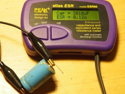

Übrigens der Kondensator hatte kurz vor seinem abrupten Ableben noch gute elektrische Werte. Vielleicht zu gut für 2.200 µF Nennkapazität : Am Ende des Lebens steigt die Kapazität von Becherelkos an.
Fazit: Wer sich schon die Mühe macht, die Kondensatoren zum Testen auszubauen, kann auch gleich neue einbauen- egal wie verlockend die elektrischen Werte der alten Knaben auch sein mögen
