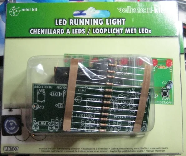

ich baue grade an einem simplen 8 Step sequencer der auf basis eines velleman Mk107 kit ( ca 10€) basiert.
Auf dem Foren Treffen ist mir dieser nette sequencer aufgefallen.
Das Foto unten zeigt meinen aktuellen stand.
hier mal ein video aus dem youtube.
hier mal ein pdf zum velleman kit.
http://www.vellemanusa.com/downloads/0/minikits/manuals/manual_mk107.pdf
der sequencer gibt übrigens auch eine clock aus, diese reicht um div. andere sequencer anzutreiben z.b A 155 etc...
suche jetzt nur noch ne möglichkeit den 555 mit einer externen quelle zu syncen, evtl über ein ken stone gate to trigger.
wenn noch jemand tips und ideen hat ainfach hier posten, werde jetzt den status jederzeit aktualisieren.

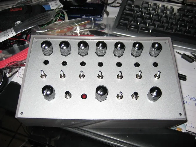

mach die leiterbahn vom ne555 pin 3 weg und nen switch ran ;)
also äusserer pin vom switch int. bzw. ext. clock und mittiger pin zum register
aber warum sind da nur 7 steps, oder kann ich nicht mehr zählen?

danke ..ich versuch es mal wie du beschrieben hast, bin noch anfänger.
mir war der platz um die pots zu eng daher ist der 8 step unten in der mitte.
ich weiß sieht nicht gut aus..mich störts nicht..sieht aber mergwürdig aus ich weiß :-)
ich habe auch mal div switches mit auf der front platziert. diese sind noch ohne funktion.
kann ich auch einzelne steps auschalten oder stumschalten ? wenn ja , weißt Du wo ich die am besten setzen sollte ?

ich wuerde step 8 gegen step 1 tauschen. dann hast du wenigstens die "1" der sequenz in der hand und nicht den letzten step. gerade wenn es vom platz her nicht anders geht.
lieber ne schaltbuchse ;) sonst wirds spassig wenn man mal an den switch kommt.

ich wolte einen 3 fach switch nehmen den habe ich noch hier ist so ein on-off-on. der solte doch auch gehen oder?
ich werde einfach den pin 3 vom 555 nicht mit in den sockel stecken, sonder verbiegen , damit ich die leiterbahn nicht durchtrennen muss.
das mit dem 1. step ist ne gute idee das mache ich so, denn es sit noch nicht verdrahtet.

Omitting steps is much more difficult. Using switches just means that each 'off' step will produce something near zero volts at the output. Depending on your VCO, this will almost certainly produce either the lowest or highest note from the VCO. In order to produce silence usually requires gating the VCO output in some way. This can be done with 4066 switches but will add enormously to the complexity.

so..nachdem ich mir den ersten 4015 gebraten habe ( verpohlung ) und die led´s verdreht hatte . leuft der sequencer zumindest rein optisch.
springe jetzt rüber ins studio und klemme mein doepfer drann.
dann versuche ich die schalter und die clock in mod.
video gibet dann bestimmt auch bald...
so der sequencer ist erst mal fertig. bis auf clock in, aber das ist morgen drann. hier ein demo ohne sound
das mit der externen clock in scheint doch nicht so einfach zu sein.
habe es nicht hin bekommen ihn extern mit einer clock zu füttern. auch muss der clock out immer verbunden sein, damit cv funktioniert.
irgendwo ist da noch ein dreher drinn. lege ich den clock ausgang als gate auf zb meinem sem spielt der sogar cv und gate. oder gehe ich mit der clock in einem devider von doepfer gehen auch die tolsten teilungen ab. alles im allem ein schöner sequencer leider ohn clock in :-(

nee leider nicht. muss das mal erst mit dem masse problem hinbekommen und dann noch mal schauen wie ich den 555 mit ner ext. clock anspreche und vor allem welcher pol dafür zuständig ist, da ich ja die clock am pin 3 abgreife und der ja anscheinend nur clock ausgibt .
  • #28
der 555er ist doch fuer die clock zustaendig und den zu clocken (falls das ueberhaupt geht) macht mmn wenig sinn. verfolge wohin pin3 vom 555 hinfuehrt, das ist dann dein clock-ziel.
  • #29
stimmt. versuche das mal :-) geht auf pin 1&9 vom 4015.
