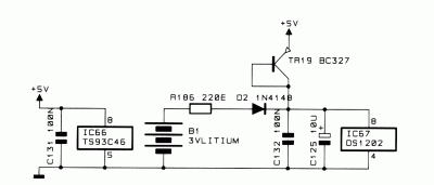

Bei der neuen Platine, die für die Batterie vorgesehen ist, sehen die Bezeichnungen so aus:
Bei der alten Version ist statt der D2 ein Widerstand R242 eingezeichnet, der zum Laden des Akkus dient. Dieser muss gegen eine Diode ausgetauscht werden, siehe Schaltplanausschnitt.

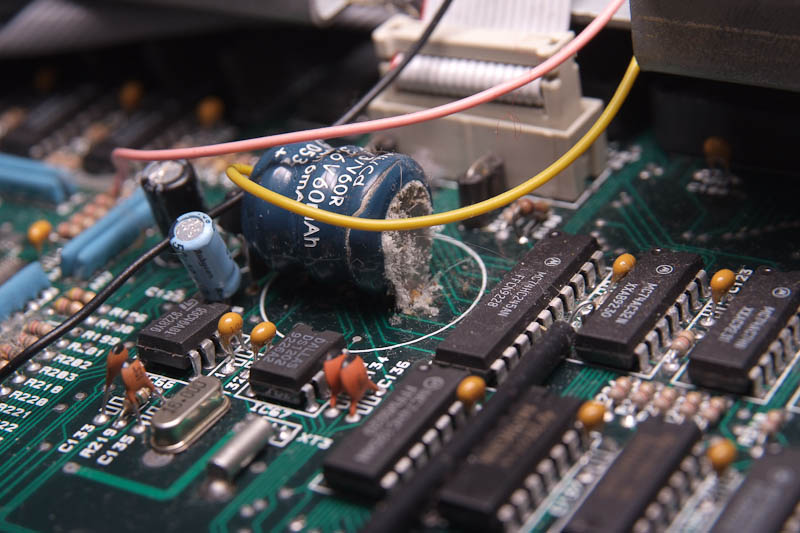

Ohje, Worstcase. Unbedingt austauschen, gerade diese blauen Vartas sind für unzählige Totalschäden an Korg Polysix und Siel Opera 6 verantwortlich. Wenn Du sie jetzt nicht austauscht, vergißt Du es und dann ist der schöne Synth hin. Nichts wie raus mit dem Ding. Ich hatte auch eine Varta drin, und die zeigte schon "Schimmel".
Der Akku wird eh leer sein, wahrscheinlich auch tiefentladen, und genau das ist ein tödlicher Prozess, wenn er einfach wieder in Betrieb genommen wird - und die sicherste Methode, einen Säureschaden zu provozieren.
Ich lade später mal ein paar Bilder hoch. Wie lauten denn bei Dir die Aufdrucke der benachbarten Bauteile? Ist da schon eine Beschriftung "D2" oder der Widerstand, wie weiter oben beschrieben? Wenn Widerstand, hätte ich gerne ein Bild davon.
Bei mir habe ich eine CR2032 mit Halter reingebaut, weil das gerade verfügbar war, ich hab aber auch eine RAMDisk drin, mal sehen, wie lange das hält.
Es muß der Akku raus und der eine Widerstand daneben durch eine Diode ersetzt werden (siehe oben), damit kein Ladestrom an die LI-Batterie kommt - die würde sonst regelrecht hochgehen.

Dies verstehe ich nicht: wenn ich lediglich die Batterie austauschen muss, wieso auch Diode ersetzen?
Weils keine Batterie ist, sondern ein NiCD-Akku (in der EU inzwischen verboten), und der wird durch diesen Widerstand geladen. Baut man eine Batterie ein, muß statt des Widerstandes eine Diode rein, denn diese darf keine Ladespannung abbekommen -> Bumm.

Hier jetzt mal ein paar Bilder auf die Schnelle.
So sah mein Varta-Akku aus, bevor ich ihn rausrupfte, gerade noch rechtzeitig:
So sieht die neuere Platine aus, wenn der Akku draußen ist:
Oben rechts deutlich zu sehen: der statt der vorgesehenen Diode D2 eingesetzte Ladewiderstand für den Akku (bei alten Boards steht dort R242). Wenn man genau hinschaut, sieht man auch den Aufdruck, der die Richtung der zu montierenden Diode zeigt: die Kathode, also der Streifen, muß nach links zeigen, zu dem Elko und den Transistoren hin, siehe Schaltbildausschnitt oben.
Die Bohrungen und Markierung sind auf meiner Platine bereits für eine CR2032 vorgesehen, der Halter paßt exakt rein. Entweder hat irgendein HONK beim Nachrüsten des Turbokit wieder einen Akku reingebaut oder der war ab Werk drin und der Umbauer war zu faul, das auch noch zu ändern.

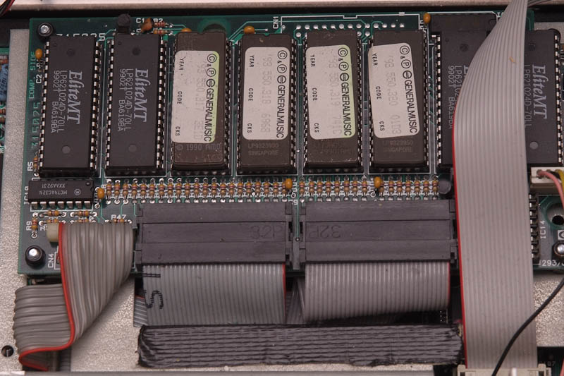

Hier noch mein Turboboard mit eingebauter RAMDisk:
Die eingesetzten Chips sind 1Mbit (Elite MT).
Auf dem Bild sieht man neben dem Dallas-Uhrenchip einen zweiten kleinen Baustein mit der Bezeichnung 93C46. Das ist ein kleines, serielles EEPROM (64 x 16 Bit), also sowas wie ein früher Flash-Speicher. Dort werden Systemdaten abgelegt. Diese gehen demnach nicht verloren, wie ich das oben behauptet hatte, sorry dafür, hatte das Ding glatt vergessen.

es passen also sowohl 8 x 4MBit als auch 4 x 4MBit auf das Board?
Weiter oben hast Du ja nur von 4 Bausteinen gesprochen.
Und mit 8 x 4MBit hast Du dann 4 MB Speicher, oder? pro Baustein 512KB soweit ich weiss.
Zweite Verständnisfrage: mit 2MB oder 4MB hab ich doch niemals die Kapazität von 10 Disketten, oder wird das komprimiert?
Es müssen immer 4 Bausteine drauf, siehe Bild, entweder 1MBit (128K) oder 4MBit (512K). Man kann komprimiert ablegen, muß aber nicht. 4 Bausteine deshalb, weil erstens 16Bit-CPU (also immer wortweiser Speicher) und zweitens, weil immer zwei Bausteine zusammen den doppelten Speicher ergeben.
Die RAMDisk ist also immer entweder 256k x16 oder 1024x16 groß, entspricht auf 8 Bit demnach 512K oder 2048K.
Sowas hier ist zB einer der Großen: http://www.reichelt.de/?ARTICLE=40090
Auf dem Bild ist bei mir die Kleine drin, seh ich gerade, da das Bild vorm Umbau entstand.
Man sollte bei den SRAMs schon auf Lowpower-Versionen achten.

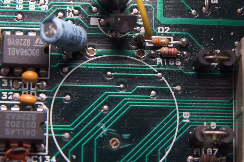

Dann zu meiner S2 Turbo. Die schaut so aus:
Da muss also eine Diode rein (welche?!) und die CR2032 mit Halter, gell?

Auweia, dieser Akku muß auch schleunigst raus!
Wie ich sehe, war aber bei Deiner S2 der gleiche HONK am Werk wie bei meiner S3, denn auch Du hast schon das neuere Board, wo eigentlich eine CR2032 und die Diode D2 hingehört. Ideal also für den Umbau.
Den Akku rauslöten, ebenso den Widerstand, der am Platz von D2 sitzt (auf Deinem Bild links unter dem gelben Kabel zu sehen).
Dann die Lötaugen vom Zinn befreien und eine CR2032-Halter einsetzen und anlöten. Dazu am Besten die CPU-Platine abschrauben, so daß man von unten drankommt. Hab ich bei mir nicht gemacht, sondern den Halter von oben festgelötet und unterfüttert, dadurch sitzt er schräg. Nicht zur Nachahmung empfohlen. Achte beim Bewegen des Biards auch drauf, daß keine Kabel abreißen! Beim ausbauen des Widerstands an der Position D2 auf das Kabel achten, was dort angelötet ist (müsste das Gelbe sein), das versorgt die RAMdisk des Turboboards mit Batteriespannung. Das Kabel muß auf der Kathodenseite der Diode sitzen, also am weißen Strich. Merke Dir einfach, wo es angelötet war, oder mache vorher ein Detailfoto davon.
Als Diode reicht ein Standardtyp 1N4148 völlig aus, die habe ich auch bei mir verbaut, weil eh in der Bauteilekiste vorhanden. Es gehen auch die dickeren Typen wie 1N4001 etc, aber auf keinen Fall sogenannte Z(ener)-Dioden!
Der schon genannte Strich auf der Diode markiert die Kathode, diesem Strich findest Du auch auf dem Board aufgedruckt, wenn Du den Widerstand entfernt hast, der auf dem Platz von D2 sitzt. Setze die Diode dann genau so ein, daß der Strich auf dem Bauteil auf der gleichen Seite sitzt wie auf dem Aufdruck der Platine und löte sie fest (der Strich muß auf der Seite des Elkos und der Transistoren sein). Denk dran, die überstehenden Drahtenden erst NACH dem Einlöten abzukneifen!
Wenn die Diode drinsitzt, das gelbe Kabel wieder anlöten, ebenfalls an die Kathode. Jetzt kannst Du eine CR2032 in den Halter einsetzen, und zwar mit der glatten Seite (Pluspol) nach oben.
Ich habe zur Sicherheit den Metallrahmen der Tastatur an dieser Stelle mit Gaffatape abgeklebt.

Hallo Dietmar,
hab lange keine Zeit mehr für meinen Synth gehabt... dieser steht aber schon "mit offenem Herzen" bereit, die OP zu kriegen :)
Also, ich hab mal bei Distrelec noch die Unterschiede zwischen den beiden Haltern 103 und 106 angeschaut: es geht lediglich um die Masse, die externen würd ich mal sagen. Aber was soll's, ich kann ja eins von beiden kaufen, oder?
Und dann noch 1N4148 Diode(n)...
Wäre somit mein "Einkauf" komplett? Ich denke schon, oder?
