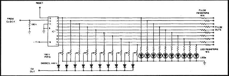

nimm einen cd4017 und deine clock die du teilen willst auf pin 14, pin 15 (reset) auf pin 7 (q3), pin 3 (q0) ist dann der output und schon hast du deine clock durch 3 geteilt. das ganze verfeinern mit widerstaenden und anderem schoenen kleinkram wie hier:
ja _ aber es gibt auch leute, die von soetwas gerne plan hätten _ leider aber nicht haben ... ich würde mir gerne soetwas bauen können. hätte auch das verständnis und sicher auch die fertigkeiten aber leider nicht das theoretische wissen.

es gibt das "A-161 Clock/Trigger Sequencer" modul. zum betreiben braucht man zwar das A-160 modul, aber man koennte z.b. ausgang 4 nehmen und in den reset vom A-160 stecken. dann hast du am ausgang 1 deine geteilte clock wieder.
ich habe weder das eine noch das andere modul. aber so teuer sind die ja nicht. wenn das sicher funktioniert, dann wäre das durchaus eine lösung. was habe ich dann am ausgang 1? 16tel? oder 96stel? ersteres würde mir ja wenig nützen, weil, nicht shuffelbar. aber jaash hat das ja scheinbar schon getest und als schlecht bewertet...
