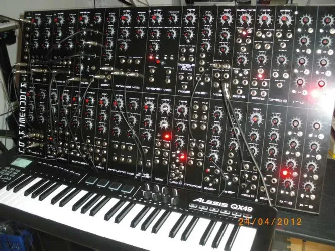

    Hell: Sequencer im Daymode.
Ich habe fertig!
Vielen Dank an alle die mir im letzten Jahr geholfen haben mein Projekt zu Ende zu bringen.
Mein erstes größeres Projekt. Ich muss sagen es hat viel Spaß gemacht und macht Lust auf mehr. Gelernt haben ich dabei auch noch so einiges.
Mal sehen was dann als nächstes kommt. :D
Gruß Micha

siebenachtel schrieb:
gratuliere ! was hast du alles verbaut ?
Ist bis auf das Midi Interface und der Step Sequenzer alles von Yusynth.
Verbaut wurden 3x VCO, 3x LFO, 3x ADSR, 3x Mixer, APR VCF, Steiner VCF, Minimoog VCF, 3x VCA, Sample and Hold, Noise, Auto-Bend, Saw Animator, Wavefolder, Ringmodulator, Dual Gated Slew, Comperator, 2 x 8 Step Sequenzer Das müsste es gewesen sein.
Jetzt muss ich nur noch lernen, daraus ein paar schöne Klänge zu locken. :D
Gruß Micha
