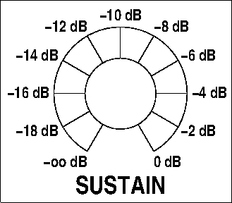

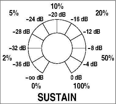

Einfach ist es beim Sustain: Der Drehknopf soll am Rechtsanschlag ("5 Uhr") echte 100% erreichen (nicht 99% und nicht weniger), technischer gesprochen: gegenüber dem Punkt unmittelbar nach Attack soll die Amplitude um 0dB abfallen. In der 12-Uhr-Stellung soll sie z.B. um 10dB abfallen und kurz vorm Rechtsanschlag, bei dem er definitiv auf 0 liegen soll, reichen 20dB meines Erachtens.
Aber hier fängt für mich das Problem schon an: Ist der Bereich zwischen -20dB und -unendlich klanglich wirklich unnütz?
Ich stelle mir vor, ich könnte mir einen Traum-ADSR wünschen: Soll bei 12 Uhr wirklich 10dB sein, so daß ein Skalenabschnitt etwa 2dB groß ist?
Nein, eine Einstellbarkeit zwischen exakt 0% und 100% wäre wünschenswert. Allerdings sind die Angaben in dB überflüssig. In >30 Jahren habe ich sowas weder gebraucht noch vermisst.
Manchmal muß ein Bedarf erst geweckt werden (z.B. 1980 hat niemand ein Smartphone nötig gehabt, heute können viele ohne es nicht mehr leben).
Das bedeutet aber (auch wieder bezogen auf die Gain-Envelope), daß 50% bei der 12-Uhr-Stellung sind (= -6dB), und damit der Bereich von 0dB bis -6dB wahnsinnig gedehnt wird und man ihn super genau einstellen kann, was imo gar nicht so nötig ist, während der Bereich von 50% bis 25% (-6dB bis - 12dB) nur noch ein Viertel des Reglerwegs ausmacht, 25% bis 12.5% (die nächsten 6dB) ein Achtel, u.s.w.
Imo braucht man immer mehr Fingerspitzengefühl im Regler, je leiser der Sustain-Level sein soll. Das müßten doch einige Nutzer von analogen ADSR-Generatoren bestätigen können?

Ne ne ne, wirklich nicht, eher der Versuch, eine bedeutungsvolle Skala zu finden, nicht nur "0" bis "10". Und die Bedeutung existiert ja.
Mir gings viel mehr darum, ob die Skala eben logarithmisch verlaufen muß (also z.B. eben in dB) oder linear, damit der Regler wirklich in jedem wichtigen Bereich feinfühlig zu bedienen ist (und daß nicht immer wieder wesentliches im Winkel zwischen 7 und 8 Uhr passiert, wo die Potis ja nicht immer super sind).
Natürlich kann man an die Skala statt dB auch Prozent schreiben, der Punkt ist aber der: beim logarithmischen Verlauf wäre dann 50% bei 2 Uhr (nicht bei 12 Uhr) und 25% bei 11 Uhr (nicht bei 9 Uhr), u.s.w.
Das ist mein Hauptpunkt: die Bedienbarkeit.

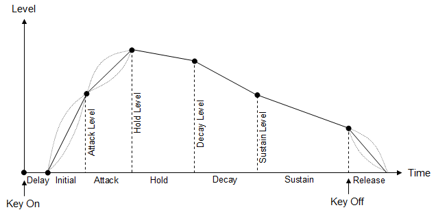

Für die Levels könnten wohl tatsächlich 4 Werte ausreichen. Dazwischen sind aber mindestens 7 Segmente mit den Zeit-Werten, und für 6 Segmente müsste die Kurve einstellbar sein. So als Minimal-Ausstattung.
Sustain ist übrigens oben falsch gezeichnet, weil ein Sustain ist eigentlich ein Decay. Mit dem unendlich großen Zeit-Wert gibt es keinen Pegel-Abfall. Mit kürzeren Werten klingt es langsam aus. Also eigentlich ein weiteres Decay. Die Taste kennt nur zwei Trigger-Zustände: Key On und Key Off. Was dazwischen passiert kann man Attack, Hold, Decay, Sustain oder wie auch immer nennen. Ist für das Verständnis halt einfacher als bloß Nummern. Sustain ist eigentlich Decay, Hold kann man auch als Decay einstellen, und selbst Attack könnte man als Decay einstellen. Alles nur die Frage der Level-Unterschiede zwischen den Segmenten.
Ich benenne jetzt mal die 7 Segmente mit Begriffen für "Doofe" :mrgreen: und schreibe dazu, welche der drei Parameter Level, Time und Curve dazu gehören:
1. Delay: Time
2. Initial: Time, Curve
3. Attack: Time, Level, Curve
4. Hold: Time, Level, Curve
5. Decay: Time, Level, Curve
6. Sustain: Time, Level, Curve
7. Release: Time, Curve
Wären somit schon mal 17 Parameter. :twisted:
Hier die Zeichnung dafür:
Wer z.B. mit Samples arbeitet, dem würde einfallen, wofür die Initial-Phase gut wäre, bzw. warum die Attack-Phase nicht immer mit Level = 0 beginnen soll. ;)

Du reitest darauf rum, daß ADSR für "Doofe" ist, und weißt nicht daß "Sustain" klassisch immer ein Level war. Natürlich gibt es die Möglichkeit Sustain zu verkomplizieren in Sustain Level plus zusätzlich Sustain Time, aber klassisch ist das dann nunmal Decay (sustain heißt ja nunmal "aufrechterhalten" und nicht "abklingen" wie Decay). Ok, das hast Du jetzt gelernt, gut.
Daß es viele Variationen, u.a. auch die, die Du beschreibst, gibt, ist ja klar und habe ich auch oben in meinem ersten Post geschrieben. Deine Variante liegt irgendwo im Mittelfeld, der S2/3 markiert sicher das Maximum, Casio konnte auch schon 7 Segmente, ...
Aber das interessiert hier überhaupt nicht, weil es um A D S R geht.
Interessant ist natürlich, daß Du hier den Kurvenverlauf als wichtigen Parameter erachtest. Bei den Kurzweil Kxxxx kann man das über Funktionen lösen, bei diversen Kisten gibt es dafür zugängliche Parameter, aber in der Mehrheit sind die Kurven vorgeben. Gerne wird gesagt, daß Attack linear sein soll, aber Decay und Release logarithmisch.
Ich muß nochmal nachhaken: Wie soll denn der letzte Level heißen, auf den Deine sog. "Sustain"-Phase hinausläuft und auf dem die Lautstärke verbleibt (eben sustain!), solange die Taste gedrückt ist? Irgendwann sind alle Phasen auf einer noch so komplexen Hüllkurve durchlaufen und dann landen wir zangsläufig im Sustain (-Level).
So, und genau den hast Du in Deiner Grafik einfach vergessen.

Ich dachte das wäre so ein allgemeiner Thread über Hüllkurven... :mrgreen:
Das oben war übrigens beispielhaft für die Amplitude. Für Filter und Pitch z.B. könnte es wieder anders aussehen, aber mit flexiblen Segmenten kann man auch alles abdecken.
Ja, wenn es für Sustain keine Zeit gibt, dann setzt man Sustain auf 0 und nimmt für das langsame Abklingen Decay. Das weißt Du sicherlich auch, aber ich dachte halt, es wäre ein allgemeiner Hüllkurven-Thread. :twisted:

Nee nee, nicht vergessen. Der Key Off unterbricht ja die Sustain-Phase (bzw. auch jede Phase davor), und das kann zu jedem möglichen Zeitpunkt passieren. Einfach z.B. Key Off weg denken, dann geht die Sustain-Phase weiter, bis irgendwann Level 0 erreicht ist. Ansonsten setzt Release ab dem Level ein, wo eben Key Off erfolgt. Kann überall passieren. ;)

In meiner Grafik bedeutet "Sustain Level" den Level, ab dem die Sustain-Phase einsetzt. Bei der Sustain-Zeit auf Maximum wird der Wert konstant gehalten. Also auf dem "Sustain Level" bis zum Key-Off und anschließenden Release. Ist die Zeit kürzer eingestellt, mutiert die Sustain-Phase quasi zum Decay. Man könnte es auch "Sustain/Decay" nennen. Ich wollte halt den Segmenten klare Namen geben, damit es einfacher zu verstehen ist, und man einen Bezug zum (doofen :mrgreen:) Begriff ADSR herstellen kann.
Die "Hold"-Phase kann in meinem Modell z.B. sowohl flach verlaufen als auch ansteigend, absteigend oder gekurvt. Ist bloß ein Segment wie die unmittelbar benachbarten. Kann als "Hold" benutzt werden, aber auch z.B. als Decay, Attack usw. ;) Die "Attack"-Phase könnte entsprechend eingestellt auch abfallend verlaufen, und die "Decay"-Phase ansteigend. Sind halt Segmente, die man so oder so einstellen kann. 8)

Da die dB-Skala am Regler kritisiert wurde, hab ich mal die %-Skala hinzugefügt:
Außerdem scheint mir ein Regelweg von 40dB bzw. 1:100 nun doch wesentlich sinnvoller, nachdem ich an verschiedenen Geräten herumgespielt habe. :-)
Natürlich liegt mir daran, das so auch auf Slider oder über Tipptaster verstellbare Parameter zu übertragen.
