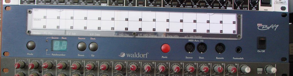

schade das solche geräte wie z.b. die waldorf midibay nicht mehr gebaut werden. mir kommt es so vor als wollten die hersteller den anwender dazu zwingen in gewisser zeit die midi fähigen synth ein für alle mal auf dem friedhof zu begraben.
Naja, die MIDIbay am Gerät programmieren ist was für Evolver-Liebhaber und Freunde kryptischer Displayanzeigen - warum man da nicht einfach so eine Benutzerschnittstelle wie bei den Akais gebaut hat ist mir schleierhaft. Warum sich an diese Kiste noch kein Hardware-Hacker drangemacht hat wundert mich. Da ist ne Standard-CPU drin (Z80) und die Schaltung nichts Wildes. Wenn die Remotebuchse in der Firmware bedient wird kanns nicht so schwer sein, da was zu bauen. Ich mag die CPU nicht, sonst hätte ich das damals in Angriff genommen :)

Yo, danke an Euch für die Antworten und letztendlich für das Bild der Midibay.
