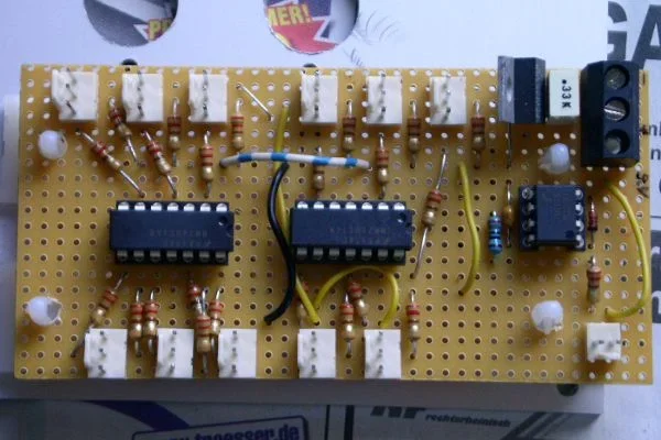

Im Zusammenhang mit den zweimonatlichen Jam-Sessions bei mir ist mir die Idee gekommen, selber ne Thru-Box zu bauen.
Wird ja immer gebraucht, um den MIDI-Sync zu verteilen.
Jetzt hab ich mir folgendes gedacht:
Gemäß dem Bild hier:
http://de.wikipedia.org/wiki/Bild:Stand ... erface.gif
sind die Pins 1 und 3 nicht belegt.
Pin 2 führt wohl die Masse:
http://www.mikrocontroller.net/wikifile ... ematic.gif
Die eigentlichen Daten kommen dann über Pin 4 & 5.
Für mich heisst das:
Für ne Thru-Box leite ich einfach Pin 2 vom Eingang auf die Ausgänge weiter.
Pin 4 & 5 kriegen zusätzlich pro Ausgang einen Buffer (damit auch längere Leitungen funktionieren und keine Wechselwirkungen entstehen).
Hab ich irgendwo nen Denkfehler?
(Pin 2 scheint bei den MIDI-Ins nie verbunden zu sein)
So könnte man jedenfalls kostengünstig auf Lochraster mit 4-Fach-OpAmps und mit nem Plastik-Gehäuse ne grössere Thru-Box (hab an 8 bis 10 Ausgänge gedacht, das wären nach obiger Rechnung 4 bis 5 OpAmps) realisieren.
Ok.
Wenn ich das jetzt richtig kapiert habe, muss ich Pin 4 & 5 dann jeweils erst einmal am Eingang invertieren und dann jeweils einmal an den jeweiligen Ausgängen wieder (Double Inverter), damit ich auch rauskriege, was ich rein bekommen habe.
Richtig?

Falls sich jemand wundert, dass ich nicht mehr geantwortet habe:
Muss jetzt erstmal schauen, wo ich die Teile bestelle. Das kann ein bißchen dauern.
Ich werde hier aber auf jeden Fall berichten.
Zwischenstand:
Ich bestell wohl doch wieder bei Tante R (bei Musikding oder Banzai gibt's leider keine 74ls14).
Die MIDI-Buchsen und die Lochrasterplatine dafür hab ich schon. Wiederstände eh.
Im Prinzip kann ich damit auch schonmal löten (den Optokoppler und die ICs setz ich dann in IC-Sockel).
Muss mir nur erstmal Gedanken über die Anordnung machen (ist dann auch mein erstes richtiges Lochrater-Projekt).
Basis wird dann das hier:
http://www.docstudios.de/midibox/midi-thru.pdf
Ich nehm dann zwei 74LS14 für 11 Ausgänge. Das sollte für die grössten Jams dann ausreichen.
Werde aber erstmal mit 5 Ausgängen anfangen und testen.
Für die 6 weiteren Ausgänge brauch ich ja nur 3 Leitungen (Masse, Versorgungsspannung und das Signal).
Was ich noch nicht weiss:
Eigentlich lohnt es dafür ja nicht ne Stromversorgung einzubauen:
Also eventuell nen 9V Block + 78L05 nehmen?
Werde ich wohl auf jeden Fall erstmal machen, 9 V Batterien hab ich von meinen Bodentretern noch genug und so nen Clip hab ich auch noch.
Es müssen keine 74LS14 sein, 74HC14 gehen auch. Die brauchen dann auch nur den Strom, der aus dem Ausgang fliesst, die LS Chips nuckeln auch selber noch am Strom.
Ein HC Ausgang kann 6mA Treiben, das reicht für einen Midi-Ausgang.

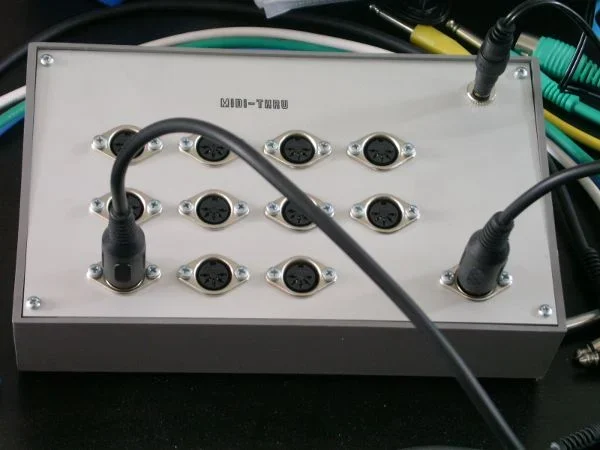

Sooo, hier mal ein paar Bildchens:

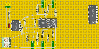

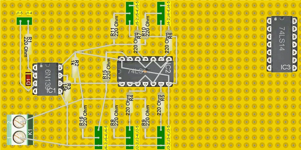

Basis-Plan (erstellt mit Lochmaster):
(entweder ich bin zu doof oder das Programm ist so richtig nur für Streifenraster ausgelegt, daher auch die wirren Drahtbrücken, die grösstenteils Lötbrücken darstellen sollen)

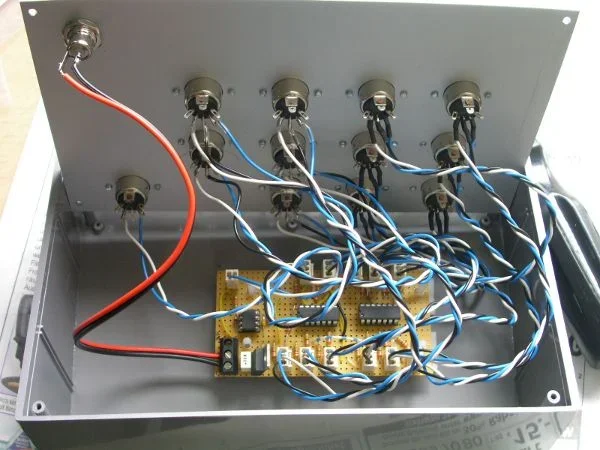

Zwischenstand (von gestern):

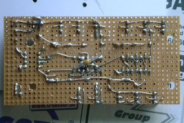

Bin jetzt soweit mit der Lochraster-Platine fertig:
Von unten:
(es hat sich doch glatt ein Kupferpad gelöst, gottseidank keins, was ich gebraucht hätte)
Von oben:

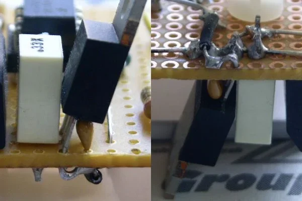

Und hier noch der Entwurf aus dem Programm Lochmaster, die .fpd Datei für die Frontplatte und ein Detailbild von der Umgebung des Spannugsregulierers 7805.
Als Netzteil benutze ich ein 9V Steckernetzteil.
