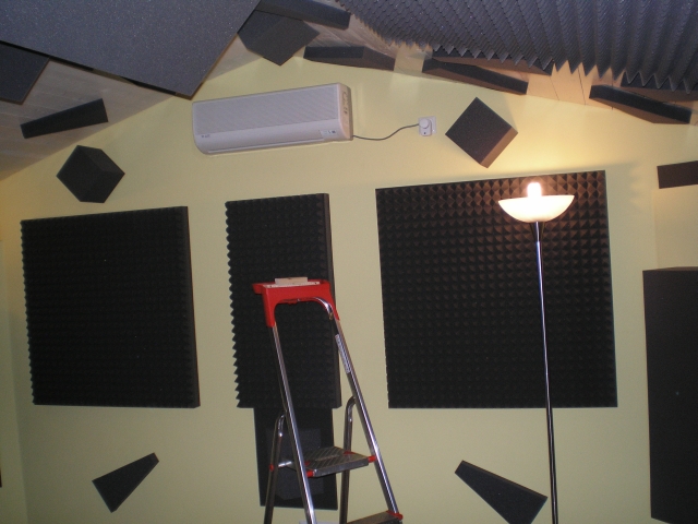

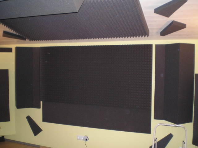

...hier mal 2 Fotos nach den Klebeaktionen, bin sehr zufrieden mit dem Nanoform Schaumstoff nach den ersten Tests, ansonsten bin ich ja noch beim Einräumen...
Ist die mittlere Quallitätsstufe des PUR Schaumstoffs (offenporig), an den Wänden sind 10 cm Matten, das Noppe/Fleisch Verhältnis ist ca. 4cm/6cm, oftmals ist die Fleischdicke woanders weniger, also auch weniger Masse.

Wäre mir zu Dunkel ^^
Ich hatte mal für 2 Wochen meine alte Akustik im Wohnzimmer gelagert. Stand alles in einer Ecke und in Gelben Säcke verpackt. Meine Freundin trautern noch Heute der Wohnzimmer Akustik zu der Zeit nach.
...na da bin ich ja froh, dass ich keine Fotos aus unserer Wohnung gemacht habe... 8)
Den Schaumstoff selber habe ich absichtlich so dunkel wie möglich gewählt, weil selbiger auf Dauer in der Regel nicht Luft- und Lichtecht ist, auch wenn man Nichtraucher ist, tritt nach und nach bei sehr hellen Tönen leider ein Vergilbungseffekt ein...die Farbwahl von Weiß bis Schwarz ansich ist aber durchaus nach Geschmack frei wählbar...
Das ist das schöne an Basotect. Es vergilbt nicht :)
