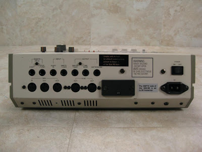

hallo leute,
habe diese frage schon mal in anderen foren gestellt aber nie ne wirklich sinnvolle antwort bekommen, da dieses eigentlich da hier ja die pros sitzen hoffe ich ihr könnt mir helfen.
so mal mein eigentliches setup wies zur zeit midi verkabelt ist, vielleicht hilfts bischen
midi keyboard out-in esx-
esx in - out midi keyboard ; esx out - in virus c , esx thrue - in korg emx
emx in - thrue esx; emx out - mopho
virus c in - out emx ; virus out - hardware midi controller von nem kumpel wenn wir sessions machen, da die mist software beim laden von vst´s immer async wird (deswegen bleib ich auch bei meiner hardware und diverse andere gründe, aber darüber gibts sicher genug diskussionen)

so lang genug erzählt, 2 fragen.
1. hab lange übrt midi verkabelung überlegt und will, bzw. brauch eigentlich alle geräte, somit kann ich auf nix verzichten,
der fette nachteil, die esx+emx muss ich immer gleichzeitig starten, da diese ja nicht mit midi syncen da ich beide korg in´s und out´s verwendet werden.
fällt euch was ein ohne nen midi merger zu kaufen damit ich die 2 auch noch sync bekomme, das keyboard kann ich verzichten, alle anderen geräte brauch ich natürlich.
ich bekomm sie zwar mit gleichzeit auf start (sind ja schön fette knöpfe) drücken eigentlich immer sync, aber nach 3-4h laufens auseinander und ich kann das tempo nur schwerfällig ändern.
was vielleicht dazukommt ist, wenn ich einen österreicher endlich finde der seine hergibt, eine xbase, dann wäre ein out da und es würde alles syncen, wenn ich jetzt nicht falsch liege
bzw. denke ohne midi merge box werde ich da nicht weiterkommen, na ja vielleicht fällt euch noch ne rumkablerei ein wo ich auch diese noch beide syncen könnte
!!!!!!!!!!!!!hoffe ihr habt bis hier gelesen, denn zu dieser frage fand ich keine antwort und das wäre mir echt sehr sehr wichtig!!!!
so nun zu meiner eigentlich sehr wichtigen frage wieso höre ich bei den keyboard oder synth parts bei der esx+emx nicht die noten die ich von meinem externen keyboard weitergebe direkt an den synths????
es leuchten die steps, wenn ich den part aufdrehe höre ich auch den sound von dem emx/esx part den ich anspiele, aber die externen synths rühren sich nicht.
wenn ich den part speichere und danach er wieder über die gespeicherte spur läuft kommt auch der midi befehl anscheinend zu den externen geräten, bzw. ich hör endlich sound.
ist beim einspielen von synth parts, vor allem mit dem mopho und den kleinen sequenzer und vielen mod möglichkeiten, echt extrem unpraktisch und man kann live überhaupt nicht wirklich mal ein paar noten einspielen weil man nie weiss was genau rauskommt, bzw. es zu viel zeit benötigt.
wäre mir wirklich wichtig wenn ich meine esx/emx mit einem externen keyboard direkt meine synths höre und somit auch der sound rauskommt den ich reinklopfe und nicht danach nerfig notendrehen

Hallo,
zur ersten Frage: Du wirst vermutlich nicht um einen Merger oder Thru Box oder dergleichen rumkommen.
zur zweiten Frage: Die an den Electribes ankommenden Midi Signale (Midi In ESX od. EMX) werden nicht an den Midi Out der Electribes weitergeleitet. Für Deine Midi Konfiguration muss Du dir daher was anderes überlegen. Vielleicht über eine programmierbare Midi Patchbay oder über Verteilung über eine Midi Thru Box mit unterschiedlich eingestellten Midi Kanälen an den Synths.

kauf dir ne thru box = du hast es schon richtig erkannt ;-)
alles was du abgreifen kannst an noten, die mit einem master key gespielt wird, liegt am thru-out ;-)
nur noten, die du vom internen sequencer abspielen lässt, kommen auch am midi-out an ;-)

Die Electribes können keine Velocity aufzeichnen, sie haben nur 2 Stufen: Mit und ohne Accent. Das ist zwar extrem ärgerlich aber der Traum von Dynamik ist schonmal dahin, allerdings versteht die Klangerzeugung 127 Stufen und gibt sie wieder, aber wer spielt die Tribes schon mit nem Keyboard?
Einspielen kannst du damit, braucht dann eine Merge-Box.
Ebenso wenn andere Teile im Spiel sind.
Clock wird an THRU anliegen, an OUT immer das, was die Maschine in einer Kette so von sich gibt. DH für einige Dinge (hab das selbst kürzlich auf dem Gig in Hagen/Sternwarte ebenfalls getan) müssen Thru und Out gemerged werden. Wenn du beide Tribes von einem Keyboard aus spielen willst zB zwecks Einspielung, dann musst du das auch mit dem MIDI In tun, den die Zweittribe ja nicht mehr frei hat. Bei der ersten ist das der Fall und die Clock bleibt bei der Tribe 1 (Master).
Viele Kabel und Mergeboxen. Aber anders geht das nicht. Die Tribes miteinander zu synchen ohne Einspieldings für 2 Tribes geht ohne Box. Wenn das Einspieldings auch eine Clock braucht (zB Microkorg mit ARPer) dann muss dessen IN ja ebenfalls eine Clock von der Tribe-Kette bekommen. Ist aber nur mehr Kabel, da gehts dann ohne Mergebox.
Anhängende Synths wie der Virus, wird sicher von der MX gespielt? Der muss an OUT der MX hängen. Er bekommt hier aber auch keine Clock!!! Dh auch er benötigte dann eine Mergebox mit den Signalen von Thru und Out der MX (ich geh mal davon aus, dass die SX Master ist).
Es ist aber auch möglich den Virus mit durchzuschleifen in die MIDI in-thru-Kette, dann hat er die Clock, aber da dessen MIDI IN und THRU dann natürlich besetzt ist und du ihn ggf. mit Keyboard und MX spielen willst, brauchst du eben die Mergebox.
Also: Mergeboxen und ne Menge MIDI Kabel brauchst du.

Achja: Es gibt in den Tribes MIDI Filter für Controller, Noten etc. diese kann man im MIDI Menü schalten. Sie sollen verhindern, dass Geräte nicht zu viel Daten bekommen, wenn man sich nicht braucht schaltet man sie halt weg.
Noten, Controller, Programmwechseldaten - sind filterbar.

hab zur zeit einfach das master keyboard für clock und versuch grad den start auch drauf zu legen, denke sollte nicht so ein problem sein, hab aber dann wegen zeitmangel abgebrochen, aber denke start / tempo kann ich aufs master keyboard legen.
das sollte also kein problem sein
verwende ein keyboard weils einfach einfacher ist sachen einzuspielen und er hat einen apprigator ein mod wheel hat.
werd mir das mit der midi merge-out combi mal anschaun, denke das wird die lösung meines problems sein > Dankeschön!
