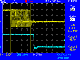

2.) dem maximale Jitter der kürzlich vorgestellten Hardware Midiclock ist 460 mikrosekunden, also 0.4 ms, was ein sehr guter Wert ist, aber rein hardwaremässig von einem recht gut ausgestatteten PC auch erreicht werden kann.
Fast, du hast dich um den Faktor 1000 verlesen, es sind 460 NANOsekunden, das macht theoretische 0.015 Samples Jitter bei der angestellten Rechnung.

Am besten misst du sowas natürlich mit einem Oszilloskop. Für eine erste Abschätzung kannst du aber deine Soundkarte verwenden und den Test wie bei Innerclocksystems schön beschrieben ist durchführen. (http://www.innerclocksystems.com/New ICS Clock Watch.html)
Damit hast du natürlich nur eine Zeitauflösung, die der Abtastrate deiner Soundkarte entspricht, auf Sampleebene kannst du aber natürlich damit auf jeden Fall eine Aussage machen.
