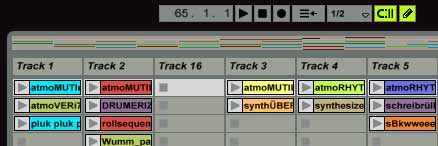

Die alternative Ansicht ist auch mit dem Livekonzept des Programms einhergehend. Hier kann man vielleicht an eine Akai MPC denken.
Man findet Send-Wege und Master aber auch eine Art Liste von Tracks und Clips (Audiofiles). Die kann man auch hier aus dem Browser (links zu sehen,wenn man es möchte) einfach in die Tracks ziehen.
Nun der Sinn: In der Regel wird der Klangmeister nun sein Arrangement starten und es mit Effekten und Co bearbeiten. In allen anderen Programmen ist das dann auch meist alles! Hier kann man vom Arrangement abweichen – ein rotes Signal ist zu sehen,sobald man „improvisiert“…
Die „reingeschalteten“ Audiofiles werden mit einem laufenden Balken und einer art „Uhr“ angezeigt (wo bin ich grade?) und können so wie bei MPCs ein und ausgeschaltet werden. So kann man vollkommen frei ein Arrangement bauen oder auch nur einwenig jammen. Will der Krachmeister nun zum Arrangement zurück? Kein Problem, der Herr: Der rote Knopf! Klicke er einmal und es erklingt genu,was das Arrangement eigentlich vorsah!

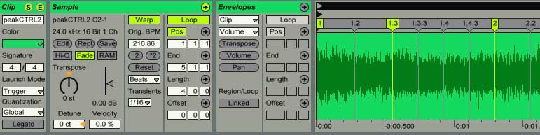

WARP MARKER und Parameter Ableton LIVE 3.0:
WARP Marker: sind quasi die Anfasseckpunkte von Audiosignalen. Ob es nun ein Klangteppich oder ein Beat oder ein Sample mit Krach ist: Live analysiert es direkt beim „reinwerfen“ in das Arrange (oder Track)-Fenster und kann in etwa mit dem Prinzip von Recycle verglichen werden mit einem wichtigen Unterschied: Das Audiomaterial wird flexibel stets in die Clock passen und ist „dehnbar“. In ECHTZEIT!
Ein Beispiel?..
Ein Drumloop mit 4/4tel Beat, wie oben erwähnt, kann dazu gezwungen werden sein erstes viertel in 2 vierteln abzuspielen und den rest auf die verbleibenden zu verteilen. dies geschiebt mit verschieben/erzeugen der Warpmarker.
Es gibt die einfache Möglichkeit ein Audiosample im Tempo zu halbieren/verdoppeln. Wenn es sich aber nicht um ein rhythmisches Material handelt, gibt es neben Beats auch Tones, Texture und Re-Pitch. Die Analyse ist dann nicht in rhythmischen Sektionen geteilt,sondern in Grains (Zeitscheiben in diesem Falle, bzw. Körner) und dem Flux Parameter. Wohlgemerkt: Die Warpmarker verschwinden dann nicht! Es ist nur die arbeitsweise,wie das Audiomaterial behandelt wird. Um auch nichtbeats und Flächen eine Technik zu geben aber auch um die Klänge dann wieder verfremden zu können. Hier findet sich also eine Technik, die an Rolands VariPhrase erinnert, prinzipiell. Natürlich ist auch die Tonhöhe und Lautstärke veränderlich.
Zu diesen Möglichkeiten gibt es vorallem in der 3.0er Version nun die Möglichkeiten, Hüllkurven zu zeichnen. Diese Kurven sind natürlich der Beginn, die Samples auch im „alten“ Sinne melodisch spielen und arrangieren zu können. Transpose, Volume und Panorama sind sicher die wichtigsten Klang- und Arrangierparameter. Innerhalb eine Drumloops kann also eine Melodie oder Lautstärkeverlauf eingezeichnet werden.
Die Parameter Flux und Grain sind ebenfalls mit diesen Hüllkurven steuerbar. Damit also die Dichte der Zeitscheiben/Körner und deren Verlauf, welche zusammen auch eine subjektive Qualität und „Zerfaserung“ steuerbar. Musikalisch eingesetzt, kann man hier für Clicks’n’Cuts und neue Elektronik neue Felder in der Musik finden..
