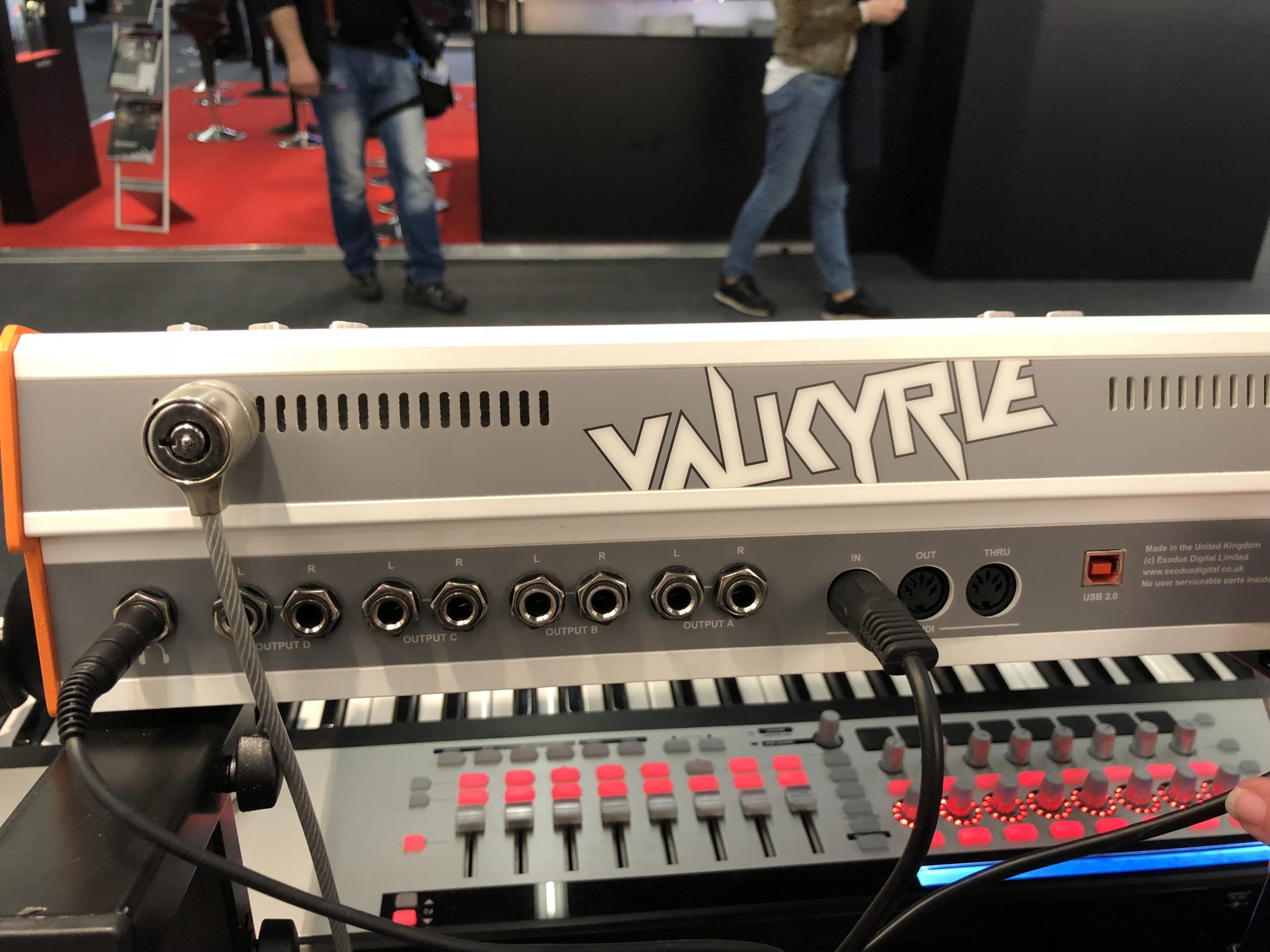

Ein neuer digitaler Sound? Ja, sehr hochwertig. Konnte das vor Ort ansehen. Und hören, auch die vielen Effekte (alle gleichzeitig pro Slot) sind von hoher Qualität. Er hat zudem 3 Stereo-Einzelausgänge, so kann man dann mal wirklich gut damit arbeiten. Audio-Streaming über USB und MIDI mit Thru. Sparen is for loooosers! Auf der Messe war er, um einen Vertrieb zu finden, nicht um speziell den Usern die Maschine zu zeigen. Die LFOs laufen auf 12,80Hz, für FM gibts die OSCs, sagt Manuel, der Entwickler…

he’s into finding distributors for the 1800€ machine based on FPGA coding, which is very powerful compared to DSPs etc. – he integrated 4x stereo ind. outs, super high end quality engine and 7x fx per multislot that belong to the patch (3000 patches already in) – USB covers audio streaming, there is a Thru MIDI and the engine has 128 voices ready, the filters are not much but they sound good – they are digital but in a good way. 30x oversampling is totally different from the often cited Virus TI comparison – it is not a 90’s engine – it’s new – Manuel worked on it 4 years and you can hear it.
