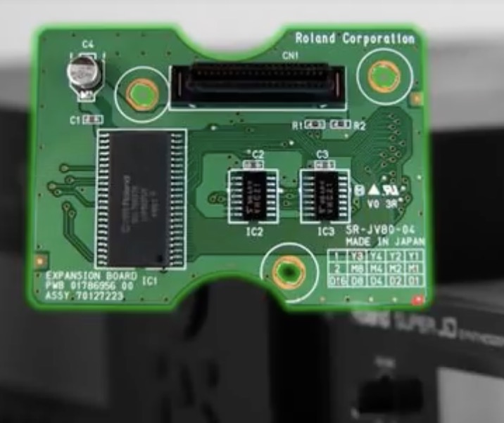

Roland Expansion Boards (JD,JV,XP) – will explode – needs service! Explosionsgefahr!
Die Expansion Boards für Roland-Synthesizer der 90er wie Rolands JV, XP und JD Serie – also jene mit Sounds und Samples für den Einbau (nicht die Speicherkarten für Patchdaten) müssen technisch korrigiert werden, es droht Totalverlust. Hier die Details dazu
Lösung: Kondensator wechseln.
all Roland Expansion Boards of the 90s, that contain extra ROM Sample Waveforms prone to fail, damage the synth – so it needs service and can be used for another 20 years afterwards..
solution – change that capacitor – it’s easy.
here is why and where..
Roland SR-JV80 expansion card - important fix(!)
