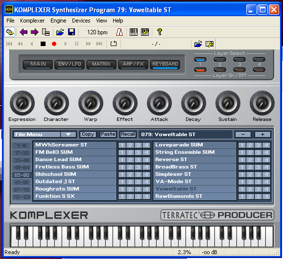

Struktur des Komplexers
Es gibt fünf Sektionen, davon werden vier für die Klangparameter verwendet. Die fünfte Menüoption ist eine Klangprogramm-Übersicht mit kleinem Bildschirmkeyboard und acht Makro-Reglern. Die Bedienung ist intuitiv, jeder erfahrene Synthesizernutzer wird sich schnell zurecht finden. Es ist angenehm, nicht auf irgendwelche optischen Nachbauten von Q-Synthesizern zu stoßen. Alles ist sachlich und inhaltlich sinnvoll strukturiert.

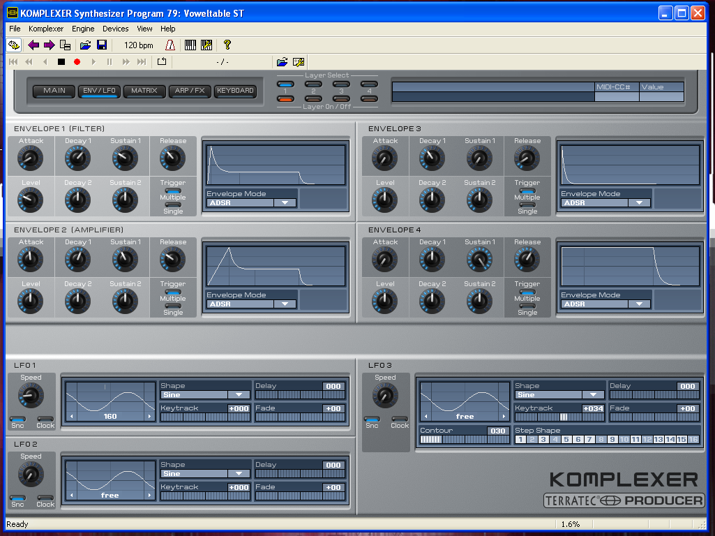

LFOs und Hüllkurven
Die LFOs müssten eigentlich Modulationsoszillatoren heißen, da sie Audiogeschwindigkeit erreichen können (2.6 kHz). Der dritte LFO ermöglicht eine Art Step-Programmierung in 16 Schritten. Da alle LFOs schnell sind, ist diese Funktion für nebelig-dreckige „Gate-Effekte“ geeignet und wirken bei hohen Geschwindigkeiten direkt auf den Klang, entsprechendes Routing vorausgesetzt. Ähnlich vielfältig und schnell sind die vier ADSIDSR-Hüllkurven. Schlaue Füchse nutzen sie auch im Loop-Mode als LFO. Natürlich erlauben sie auch einen „Otto-Normal-ADSR-Mode“.

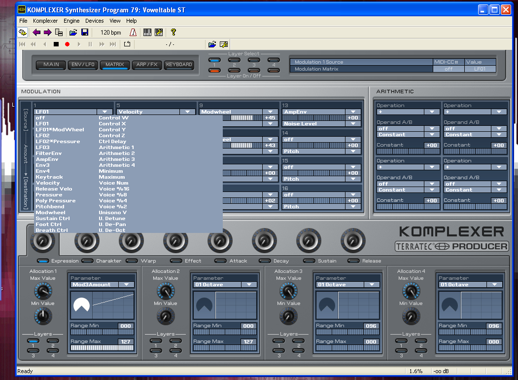

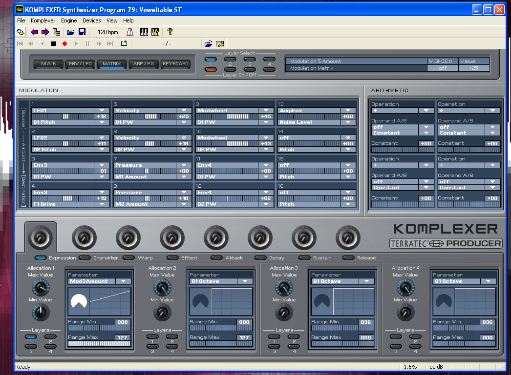

Was ist die Matrix?
Auch hier hat Terratec noch mehr dazu gepackt, denn es gibt 16 Matrix-Slots, die der „Fast-Matrix“ im Micro Q entsprechen. Die Liste enthält auch ungewöhnliche Modulations-Quellen, wie etwa die Anzahl der Stimmen, die Stärke der ersten vier Matrix-Einträge oder eine der vier Arithmetik-Einheiten. Letztere erlauben die mathematische (logische) Verknüpfung zweier Modulatoren, wodurch sehr komplexe Klangverläufe oder Modulationen erreicht werden können.
terratec komplexer by moogulator
(Mein Tipp: Eine XOR-Verknüpfung entspricht der Ringmodulation). Generell kann also „Alles mit Allem“ moduliert werden.

Makro-Knöpfe
Acht belegbare Knöpfe, die jeweils vier Parameter gleichzeitig steuern, sind die Grundlage für die Makros. Generell besteht ein Komplexer-Klang aus vier gleichzeitig verfügbaren Layers der beschriebenen Klangstruktur. Um die Parametermodulation anzupassen, können die Regelbereiche der Makro-Regler begrenzt werden. Die angeschriebenen Funktionen dienen übrigens nur als Merkhilfe und müssen nicht für „Attack“ oder „Charakter“ eingesetzt werden.

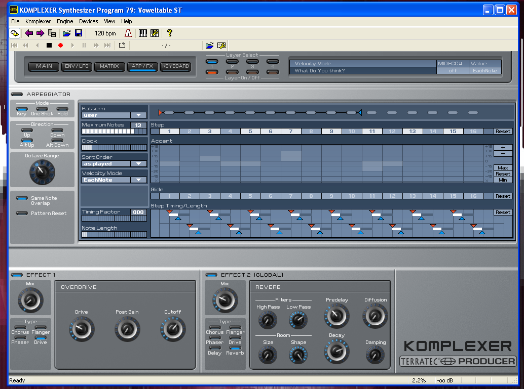

Arpeggiator
Komplex ist auch der Arpeggiator. Er erinnert etwas an den Microkorg, er hat 16 Steptaster, die die gespielten Noten rhythmisieren. Dazu kommen einstellbare Längen, Oktavierungen und Timing-Einstellungen pro Note. Auch die Glide-Funktion kann in sechzehn Schritten aktiviert werden. Er ist also sehr nahe an einem Sequenzer.
