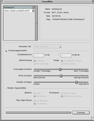

Das besondere beginnt natürlich im Moment des Umwandelns. Um mehr als verschieben und arrangieren zu können, braucht Melodyne ein MDD file,welches generiert werden muß. Natürlich nur einmal. Es geht übrigens recht schnell.

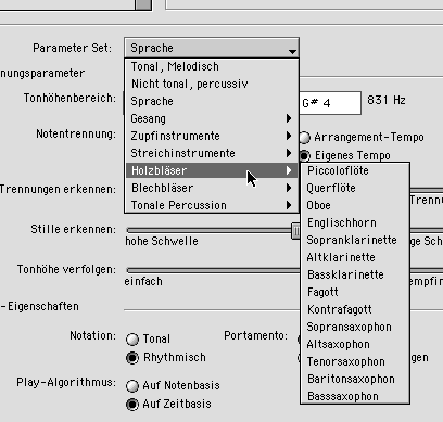

die ist das Soundfiles-Menü. Hier werden alle Files gewissermaßen zu Filets umgearbeitet, die dann jede verformung mitmacht! Die Defaulteinstellungen haben sich als sehr praxisnah herausgestellt. normalerweise reicht also auch das Ausklappen des Menüs und wahl von „Tonal, Melodisch“ oder „nicht tonal, perkussiv“. Dazu gibt es sondersettings für einige akustische Instrumente. Wenn DAS nicht reicht, können die „Schwellwerte“ (zB. Zerteilungs-Schwelle für die einzelnen Segmente einer Phrase) nocheinmal fein eingestellt werden. So natürlich auch mit den Pausen und der Erkennung der Tonhöhe (auch mit Portamentoerkennung! Also auch Glides aus der 303 kann Melodyne so berücksichtigen, selbst wenns nur Legato gespielt ist (also halten des Tones))

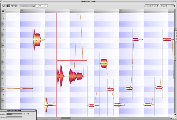

ich hab einfach mal Melodyne mit kranken Synthesizerlinen beglückt. Tja, es funktionierte. Hin-und-wieder war ein nachjustieren nötig,damit nicht eine ganze Phrase als „ein Ton“ erkannt wird. Dafür ja die drei Regler!

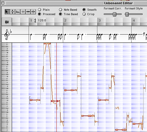

nach dem errechnen eines Files, bekommt man diesen Editor, der der „Piano-Roll“ sehr ähnelt. Links zu sehen: Die Tonlagen. Oben: Notendarstellung (einklappbar).
Jeder Klang ist nun in Form von Audio-Wellenformdarstellungen, wie hier (kleingezoomt)
im Arrange Fenster (siehe oben) kann jede Welleform mit der Maus in einen anderen Track oder andere Stellen gezogen werden.
Nur die Tonhöhe und Klangparameter werden im Soundedit „Pianorollen“-Fenster geändert.
ums klar zu sagen: man muss die Tonhöhen nicht selber finden! Es erscheint in dieser Darstellung AUTOMATISCH! So habe ich also direkt beim aufnehmen eine übersicht über Tonlage und Position!

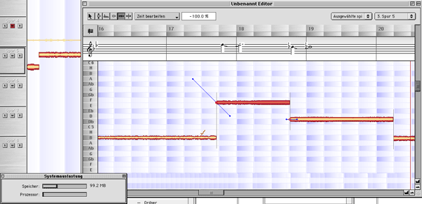

die Tonhöhe kann in diesem Audiofile wirklich an jede Stelle geschoben werden. innerhalb einer Oktave klingt das so gut,dass man bei der Messe (Frankfurt) vergangener Neueinführungsjahre mit Recht wirklich stolz sein konnte auf diesen Algorithmus.

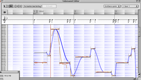

Die Line kennzeichnet genau die Tonhöhe des Signals! Handelt es sich nun um Vocals, kann man jede Silbe so fein tunen und die Tonbeugungskurve verformen (!!)
Die roten Balken zeigen die Formanteinstellungen zu dem „Sample“ an. Ja, so ist das! Es soll ja nie nach Mickey Maus klingen! Daher werden normalerweise die Formanten mitgenommen. Wer diese aber anders einstellen will: Den roten Balken ergreifen und nach oben oder unten verschieben. Das Ergebnis ist sofort hörbar.
Die Amplitude (Lautstärke) ist ebenfalls einfach durch anfassen verstellbar. Diese Funktionen findet man alle als Menü (oben links) oder mittels des Context-Menüs aufrufbar.
Den toneinsatz kann man mittels bläulicher Drehangel-Strichen einstellen:
Die Steilheit der Formantenverläufe kann man mit diesen Kurven einstellen.
