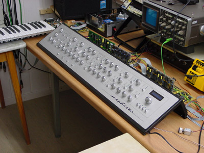

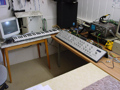

so far.. heres a pic of the MEPHISTO.. :
it will not be released..

Der mephisto wird NICHT gebaut werden.. aber vermona arbeiten sicher an einem anderen polysynth..! unklar wann und wo.. aber mephisto ist definitiv gekippt & gecancelled!
Vermona MEPHISTO: Klangerzeugung ist vollanalog, 3 diskret „IC-frei“ aufgebaute Sägezahn-Oszillatoren sorgen für fetten Klang. Für den verstimmungsfreien Betriebgibt es DSPs im Mephisto, sie geben eine Sinusschwingung aus, die zu einem Impuls geformt wird, und dieser wiederum synchronisiert das Rücksetzen des vom VCO generierten Sägezahns.
Filtersektion: besteht aus zwei unabhängigen 24dB-Multimodefiltern wie im DAF1 Filtermodul von Vermona, die in verschiedenen Varianten miteinander verknüpft werden können (info/test/audio höre/siehe DAF1 site..). 2 frei zuweisbare ADSR- und eine Start/Attack/Decay-ENV, zwei LFOs und 3 Steuereingänge sorgen für die Modulation. Es gibt einen Rauschgenerator mit Rosa und Weißem Rauschen, Ringmodulator, OSC-Sync, FM und mehr…
Naja und die geplanten Motorknöpfe.. evlt auch ohne.. malsehn.. info gibts bei HDB elektronik und vermona.de (greets an Lutz!!)
