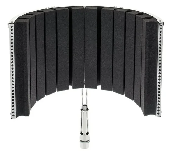

was ist hiermit - würde das was bringen diese um die nahfeldboxen zu stellen...!?
was geht da noch...
Ne das ist kappes, Bass halten die Dinger nicht ab und die Frequenzen darüber kann man von der Verteilung ähnlich wie Licht sehen, .. also umso höher die Frequenz, umso gerichteter ist der Schall. Dementsprechend helfen dann auch umlennkende Massnahmen. Im Bassbereich hilft als erste mal Volumen , also Raum .. Danach kommt im Bassbereich Plan B und C usw..
Kopfhörer ;-) Ansonsten bringt ein "Wohnzimmer" idR ja schon viele Diffusoren mit (zB. Bücherregal, große Pflanzen ...oder (Kleider)-Schranktüren aufmachen)
Seh ich ähnlich und wie schon erwähnt gegen Bass braucht man Masse, da ist mit einem Sitzsack maximal der Katze geholfen ;)

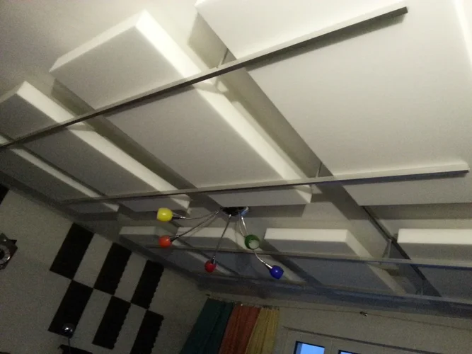

Ich würde ein Deckensegel mit Basotect empfehlen. Nimmt keinen Platz weg und ich finde auch die Akustik super wenn ich mein Musikzimmer als Wohnraum nutze. Hier ein altes Bild von meiner Decke. Die
ganze Konstruktion hängt an vier Schrauben mit 6er Dübeln, kann also fast Rückstandsfrei entfernt werden. Die Aluschienen und das Basotect wiegen ja quasi nix.

Gegen Bassdröhnen hilft das Deckensegel natürlich nicht. Wie "Würze" schon so schön ausgeführt hat verschiebt der Deckenabstand die untere Wirkfrequenz ein wenig nach unten. Das Deckensegel sorgt mehr für ein angenehmes "akustisches Klima" im Raum welches mir gerade bei minimaler Möblierung sehr gut gefällt. Ich hab noch auf den Wänden sparsam Pyramiden Schaumstoff gegen Flatterechos verteilt. Zwei knapp Kühlschrank große Helmholtzresonatoren in zwei der acht Raumecken bekämpfen meine fiese 37 Hz Mode. Die Resonatoren funktionieren, hab ich mehrfach getestet. Für einen wirklichen Effekt bräuchte ich aber wahrscheinlich 8 Stück jeweils an der richtigen Position. Weiterhin habe ich zwei Hofa Basstraps als Ständer für die Abhöre und noch 3 m² ca. 20 cm tiefe Absorber gefüllt mit Steinwolle gegen den Mulm in den tiefen Mitten seitlich zur Abhörposition. Ich bin seit ca. 15 Jahren in dem Raum und habe mich immer wieder mit seiner Akustik beschäftigt und gleichzeitig versucht eine maximale Nutzfläche zu behalten. Extrem wichtig ist auch die Platzierung der Abhörposition im Raum, bin momentan bei Variante vier, falls ich richtig mitgezählt habe. Durch die Plazierung der Abhöre auf die großen Basstraps habe ich jetzt an der Abhörposition einen einigemaßen annehmbaren Frequenzgang im Bassbereich, aber auch nur dort.
Ich konnte jetzt ohne großen Einfluss auf die Akustik sogar die "Producer"-Couch hinter mir entfernen - gibt jetzt bei Bedarf Klappstühle.
