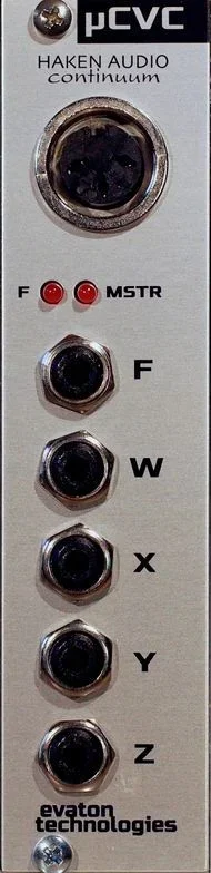

Sehr interessant finde ich das ContinuuMini in Verbindung mit ein oder zwei µCVC-Modulen (http://www.evatontechnologies.com/cvc) für Eurorack-Nerds. Es wird ein entsprechendes
Verbindungskabel für das Mini geben.

Super interessant auch für's Modular, das Kleine funktioniert auch mit dem CVC CV-Converter und dem "microCVC" für Eurorack:
(EDIT: ahja, steht natürlich schon da weiter oben, ich lass das Bild trotzdem mal drin)
https://www.evatontechnologies.com/cvc
