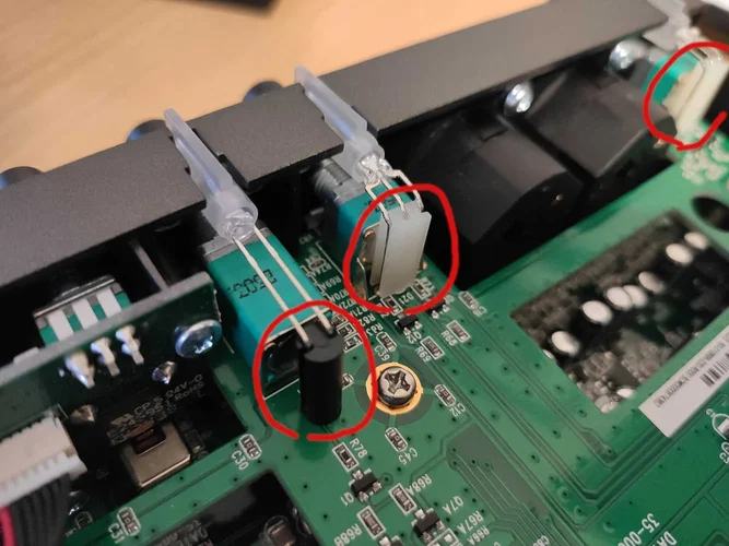

Verarbeitung ist sehr gut (klappert ein bisschen beim Schütteln, das sind wohl die Schalter hinten oder was im Inneren. Hat auch jemand bei Thomann geschrieben)
Und es ist im Vergleich zum Zoom total ruhig. Wenn ich voll aufdrehe kein Nebengeräusch. Beim Zoom hab ich immer Mausbewegungen gehört.
Das Klappern kommt von den Plastikplättchen an den LED Beinchen
Bild ist von jemand anderem ...
