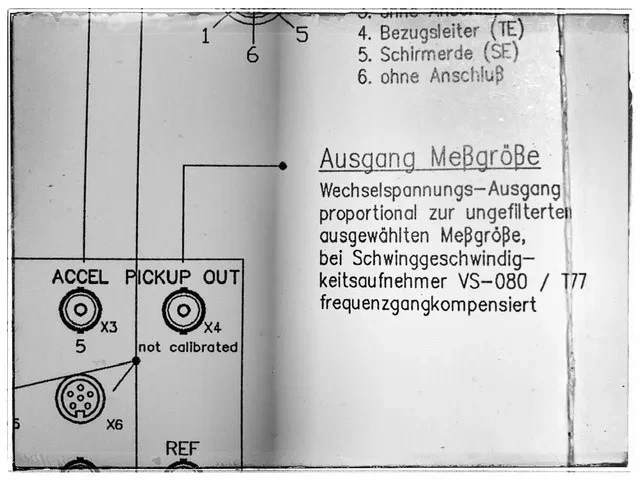

Der Vibroport 30 hat nur Eingänge, keine Ausgänge? Somit fällt die Idee flach, die B&K Accelerometer als Kontak-Mics zu verwenden.
Das wäre der Ausgang.
Aber die B&K Sensoren haben ja BNC Anschlüsse.
Kann ja so ein Teil mal ans Pult stöpseln.
Funktioniert bestimmt völlig problemlos.
Wahrscheinlich sogar sehr gut!

Dann sind das wohl Piezo-Elektrische Sensoren, die einen Ladungsverstärker brauchen.
Entweder du findest einen Ausgang an dem Messgerät, oder du probierst mal einen Hi-Z Eingang (für Gitarrentonabnehmer), damit müsste das dann besser werden.
M.i.a.u.: VEB Synthesewerk
M.i.a.u.: Würze und VEB Synthesewerk
Auf dem Manual stand ja was mit Frequenzgangkompensiert und ungefilterterm Signal, da ist sich er schon intern irgendein Filter verbaut. Falls es dazu Service Manuals mit Schaltplan gibt lässt sich das rausfinden, ansonsten mal auf die Platinen schauen oder durchmessen.
