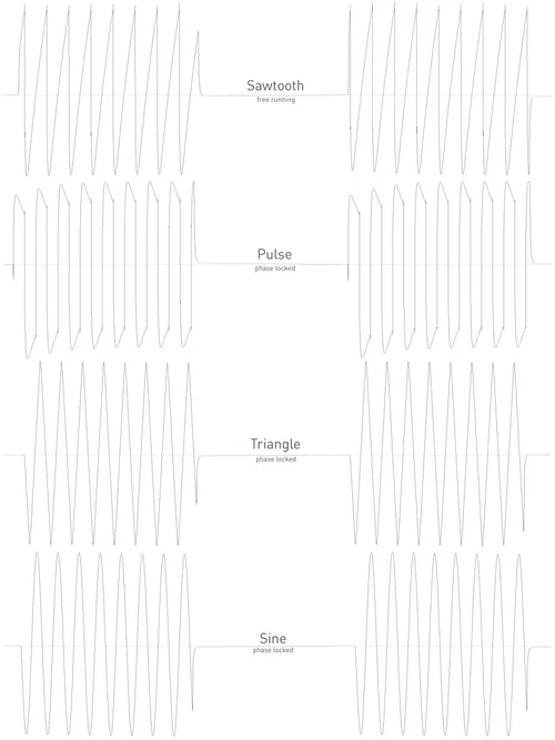

Habe meinen Blofeld heute auch auf v1.25 gebracht.
Kann es sein dass nach dem Update die VA Oszillatoren nicht mehr freilaufen, nur Sägezahn läuft noch frei, Rechteck, Triangle und Sinus nicht mehr, die starten bei jedem Tastendruck mit gleicher Phasenlage?
Mir ist das zuvor noch nie aufgefallen, war das schon immer so oder ist das ein Bug in der v1.25?
Hat jemand von euch noch die ältere v1.24 auf der Festplatte rumliegen? Bei Waldorf gibt es die leider nicht mehr, ich würde aber gerne mal downgraden um zu wissen ob das schon immer so war das Rechteck, Triangle und Sinus nicht freilaufen?
Oder hat hier jemand vielleicht noch eine ältere Firmware als v1.25 auf seinem Blofeld installiert und kann mal kurz schreiben ob das da auch so ist?
Mich interessiert das gerade brennend, macht mich total stutzig ob ich das einfach nur noch nie gemerkt habe oder ob das ein neuer Bug mit v1.25 ist?

Bei dir sind Rechteck, Triangle und Sinus wirklich freilaufend, also die VA Oszis und nicht die LFOs?
Habe es gerade mit v1.24 getestet und auch da ist nur Sägezahn freilaufend, Rechteck, Triangle und Sinus nicht.
Ist dann wohl kein neuer Bug mit v1.25, wäre jetzt noch interessant ob es in der v1.22 auch schon so war, die v1.24 ist quasi die gleiche Version wie die v1.25 nur ohne diesen fetten Encoder Bug, vielleicht kam das ja auch mit der v1.24 rein.

Wie das bei Rechteck, Triangle und Sinus läuft, wenn die eben nicht frei laufen, weiß ich nicht. - Ist wahrscheinlich schon nicht so optimal.
Warum willst du die freilaufend?
Ist mir nur aufgefallen, mehr nicht.
Kannte ich sonst nur von Synths die mit Samples arbeiten, bei VA hätte ich erwartet das die freilaufen.
Sägezahn läuft ja auch frei, warum Rechteck, Triangle und Sinus nicht, ist mir ein Rätsel.
Wäre optimal wenn man wie im Largo die Startphase einstellen könnte, im direkten Vergleich kann man schon gut einen Unterschied hören, klingt einfach bissel lebendiger wenn die freilaufen, bei manchen Sounds ist es wiederum besser wenn nicht.
Find ich echt gut dass ihr eure Eier vom Demeterhof holt, laufen denn die Hühner da auch frei oder nur die Generatoren?
Freilaufend ist bei der dynamischen Stimmenzuordnung und der je nach Klangaufbau unterschiedlichen Stimmenanzahl beim Blofeld (3-25) nicht trivial. Aber wahrscheinlich geht es ja auch nicht darum, ob die unabhängig vom VCA immer frei durchlaufen, sondern ob die Startphase beim Start einer Note zufällig intern verändert wird um analog zu klingen.
Genau darum geht es, bzw. warum es bei einer (Sägezahn) so ist und bei den anderen (Rechteck, Triangle und Sinus) nicht, das hatte mich nur stutzig gemacht, dachte es wäre vielleicht ein Bug im aktuellen OS.
